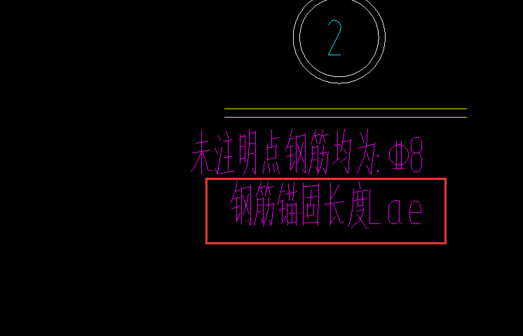

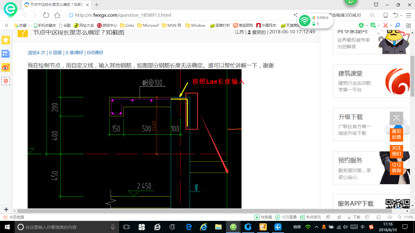

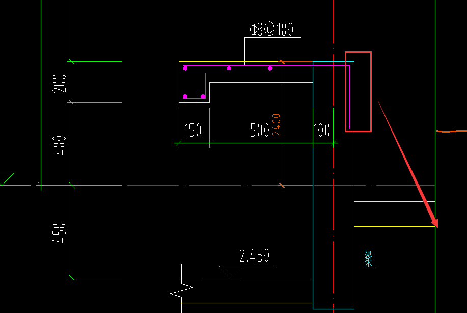

  • 節點中這段長度怎么確定?如截圖
    我在繪制節點,用自定義線,輸入其他鋼筋,如圖部分鋼筋長度無法確定。誰可以幫忙講解一下,謝謝其他鋼筋鋼筋長

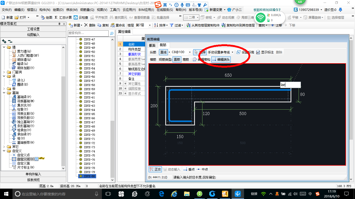

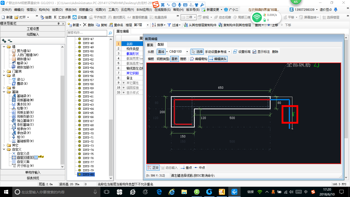

  • 你好:見附圖答疑解惑
    廣聯達服務新干線建筑行業快速問答平臺-答疑解惑
    2018-06-10 17:17:26
  • 從梁與板的切面開始算錨固長度
