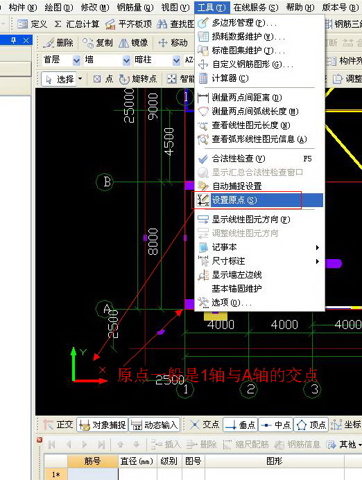

    答:布置同一張軸網(wǎng),左下角為原點(diǎn)。每層統(tǒng)一設(shè)置左下角為原點(diǎn)。
    操作步驟

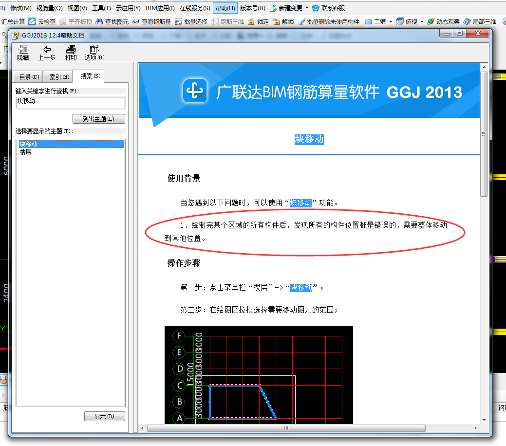

  • 用塊移動(dòng)功能
    可以使用批量選擇---選中需要移動(dòng)的圖元后右鍵---移動(dòng)即可。
    2018-06-10 10:10:13
  • 您看看哪一個(gè)樓層是正確的,就別動(dòng)
    選擇需要偏移的樓層,利用塊移動(dòng)重新移動(dòng)構(gòu)件
    前提是,您需要定位好遠(yuǎn)的,知道移動(dòng)位置范圍答疑解惑
    2018-06-10 10:10:13
  • 先復(fù)制軸網(wǎng),當(dāng)然是你要選擇垂直的哦,然后對(duì)構(gòu)件進(jìn)行點(diǎn)選或框選后進(jìn)行移動(dòng)。
