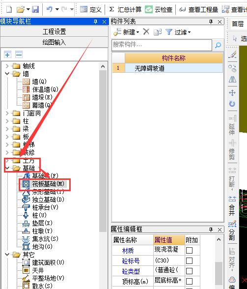

  • 那個無障礙坡道怎么 畫
    無障礙坡道怎么畫,筏板在哪里
  • 用筏板或板定義布置,然后設置斜板處理。
    用板也是可以的。
    筏板
    板在哪里
    2018-06-09 16:21:40

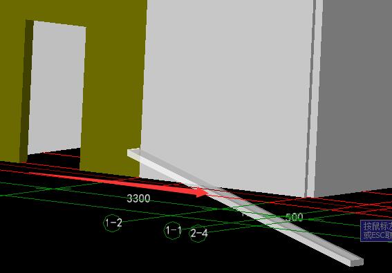

  • 坡道可以用板功筏板布置,然后用三點定義斜板的方式調整成斜板。
    2018-06-09 16:21:55
  • 借用臺階就可以的
    臺階步數多一些
    設置臺階踏步寬度窄一些就可以
    比如設置100步臺階,每一步寬度50
    您試試看
    2018-06-09 16:22:47
  • 無障礙坡道鋼筋混凝土的就用板來布置,無筋的就用散水或臺階布置,軟件出面積別做法工程量就好計算了
