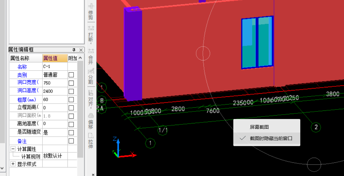

  • 請問:土建窗怎么畫
    我明明設置了離地高度為0,為什么畫出來不是離地高度
全部回答 (5) 首答僅用{{minutesHtml}}
  • 如果你確定窗的離地是0,那么你檢查一下墻的底標高。如果是對已經布置的構件需要重新查看布置,那么就做相應的點選,然后也可以在屬性中輸入新的信息。
    2018-06-08 23:15:20
  • 您選中以后查看,也許是調整了離地高度的
    可以選中以后調整的屬性
    2018-06-09 07:00:35
  • 離地高度是私有屬性,要選中構件再改屬性。
    2018-06-09 08:05:05
  • 如果你圖紙上是離地窗,立樘高度就為0,但不能為負數。
    2018-06-09 08:50:41
  • 可以試一下,先選中要修改的窗,將屬性里的窗離地高度改為0.再三維看看
    2018-06-09 09:14:42
