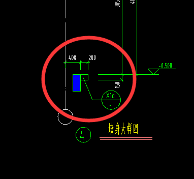

  • 圖中節點的問題在廣聯達怎么畫
    縱筋截面尺寸為200*150,箍筋為c8@150,2c18是全部縱筋嘛!在廣聯達大怎么建模

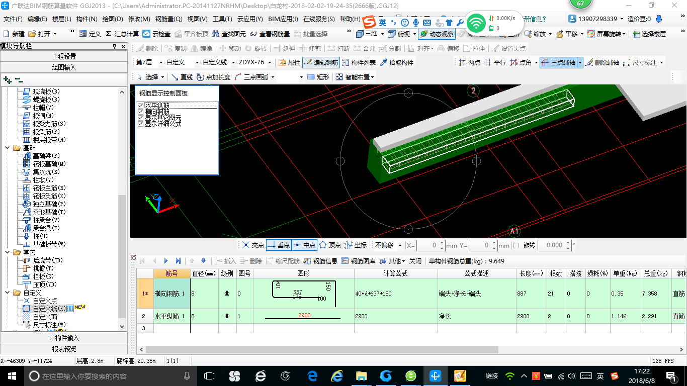

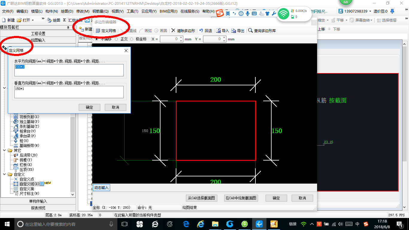

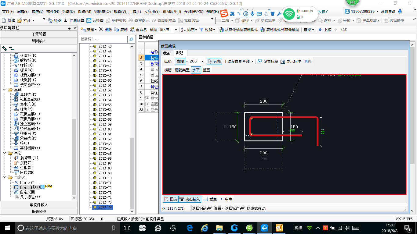

  • 你好:是的,用自定義線定義,鋼筋直接繪制,導入土建算量軟件可以構件轉換。
    縱筋箍答疑解惑廣聯達服務新干線
    2018-06-08 17:16:58

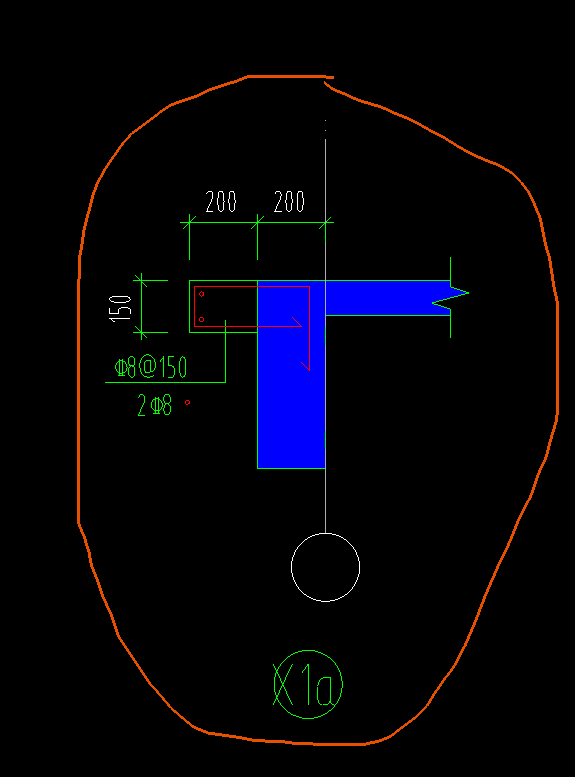

  • 不是這部分的墻,是平齊墻頂的一個挑檐節點;自定義線畫,定義構件名稱,圖形才會出模板的量。
