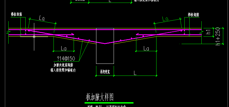

  • 廣聯(lián)達(dá)板加腋怎么繪制?
    補(bǔ)充問題: 梁加腋
    補(bǔ)充問題:具體怎么用梁加腋繪制?

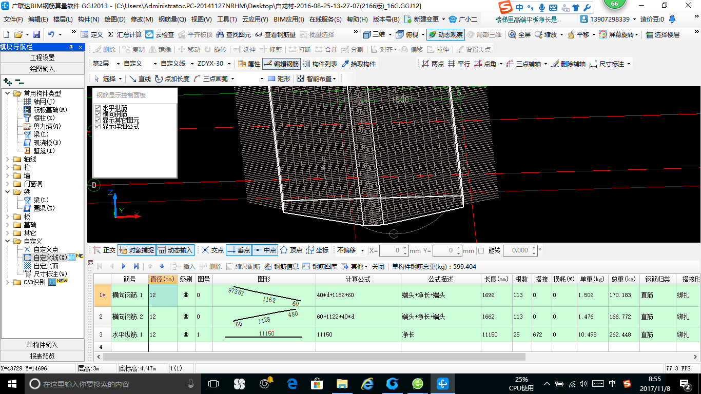

  • 土建2013軟件:在板的界面是設(shè)置不了板加腋的,可以用梁來代替板,然后再設(shè)置梁加腋。
    鋼筋2013/土建計(jì)量2018軟件:目前軟件無法直接處理。
    方法一:?jiǎn)螛?gòu)件/表格輸入中輸入---構(gòu)件管理---選擇現(xiàn)澆板---添加構(gòu)件,點(diǎn)擊確定---在表格中選擇鋼筋圖號(hào),輸入鋼筋信息,長(zhǎng)度、根數(shù);
    方法二:用板受力筋自定義范圍代替繪制;
    方法三:用筏板基礎(chǔ)代替繪制通過【設(shè)置邊坡】代替處理;
    方法四:加腋部分用異形梁代替繪制,鋼筋在其他箍筋中輸入。
    2018-06-08 13:48:59
  • 你好:用自定義線定義,鋼筋直接繪制,導(dǎo)入土建算量軟件可以構(gòu)件轉(zhuǎn)換。板加腋答疑解惑廣聯(lián)達(dá)服務(wù)新干線
