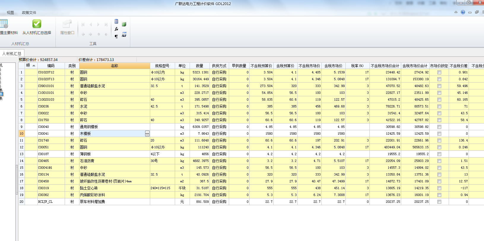

  • 組價的材料價格全部都要修改嗎?
    可以只修改主要材料嗎?組價
    答:通常的做法是只處理主材,因為占總單價比重大。如果其它材料相差大,也要處理的。
    2018-06-08 11:03:47
  • 根據實際情況可以只修改主要材料的,輔材一般量比較少,可以不用調整
