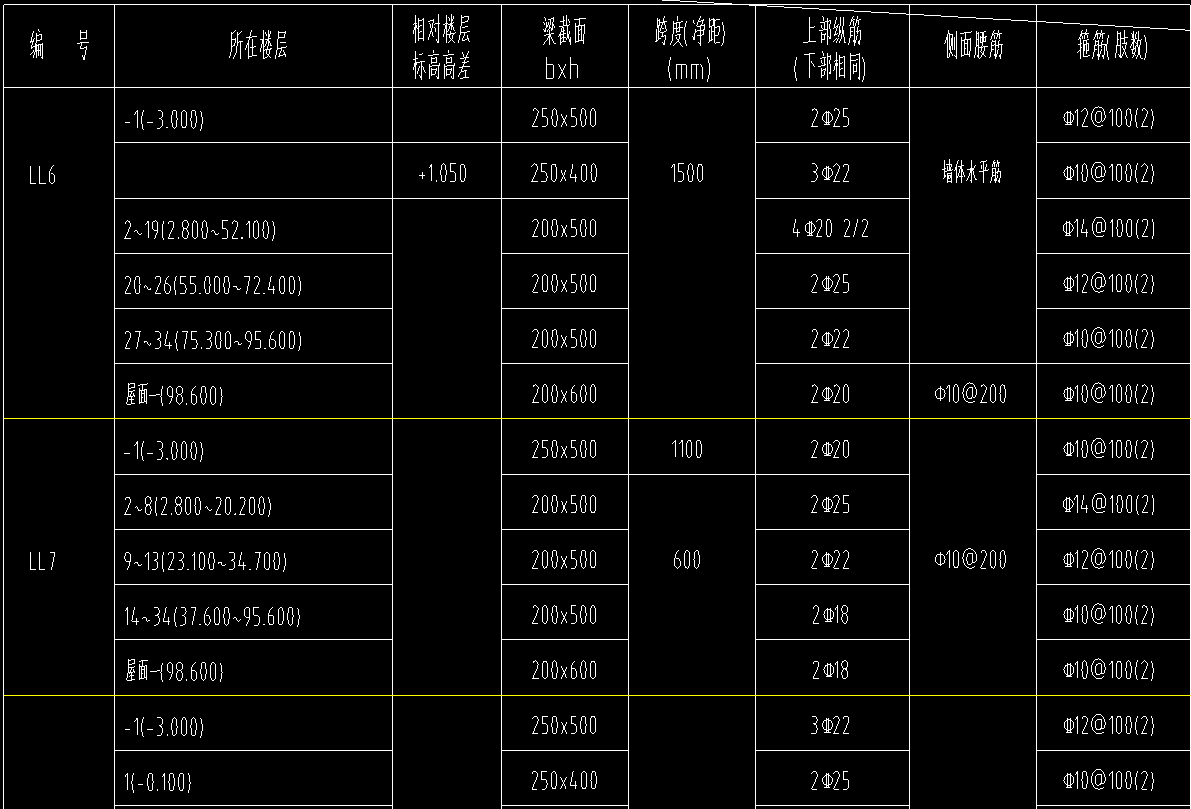

  • 連梁表中的側面腰筋 列中 標注的墻體水平筋是什么意思
    連梁表
    就是連梁的側面筋同墻水平筋的,遇到這樣的不需要設置連梁側面筋了,軟件會自動計算的
    2018-06-08 10:42:21
  • 腰筋信息跟剪力墻的水平鋼筋信息一樣輸入     因為墻和連梁是需要進行搭接錨固的
    2018-06-08 10:42:29
  • 這個問題 首先你得弄清楚 什么是連梁?熟悉工藝,和工地現場施工,在沒有特殊要求的的情況下,墻體的鋼筋是要穿過連梁側面的,也就是代替(和圈梁遇到過梁時,代替過梁是一個意思)需要加強的時候,配筋不同,連梁側面鋼筋直徑大于墻體水平筋,連梁腰筋和墻體水平筋 互相錨固
