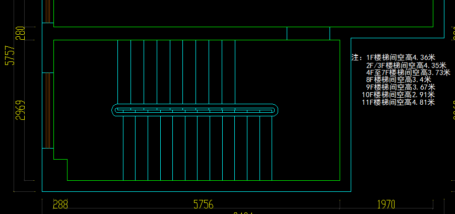

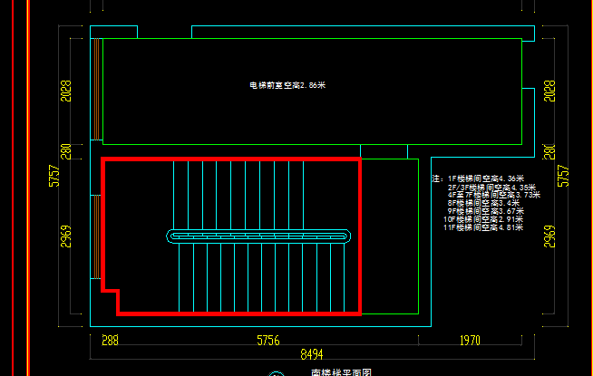

    投影面積算到哪里,是圖中所框紅線的面積乘以1.15系數嗎然后在加上沒有框到的面積,一直沒明白這一塊,還需要指點一下,板底系數答疑解惑

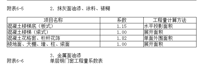

    水平投影面積*1.15

  • 可以按水平投影計算然后乘以系數的方法,也可以按斜板的平米實際計算,要把梯段側邊及有凹槽部分的折算進去。

  • 踏步、休息平臺以及≤500mm寬的樓梯井,圖紙紅色線區域。比踏步面層工程量小了300寬。
