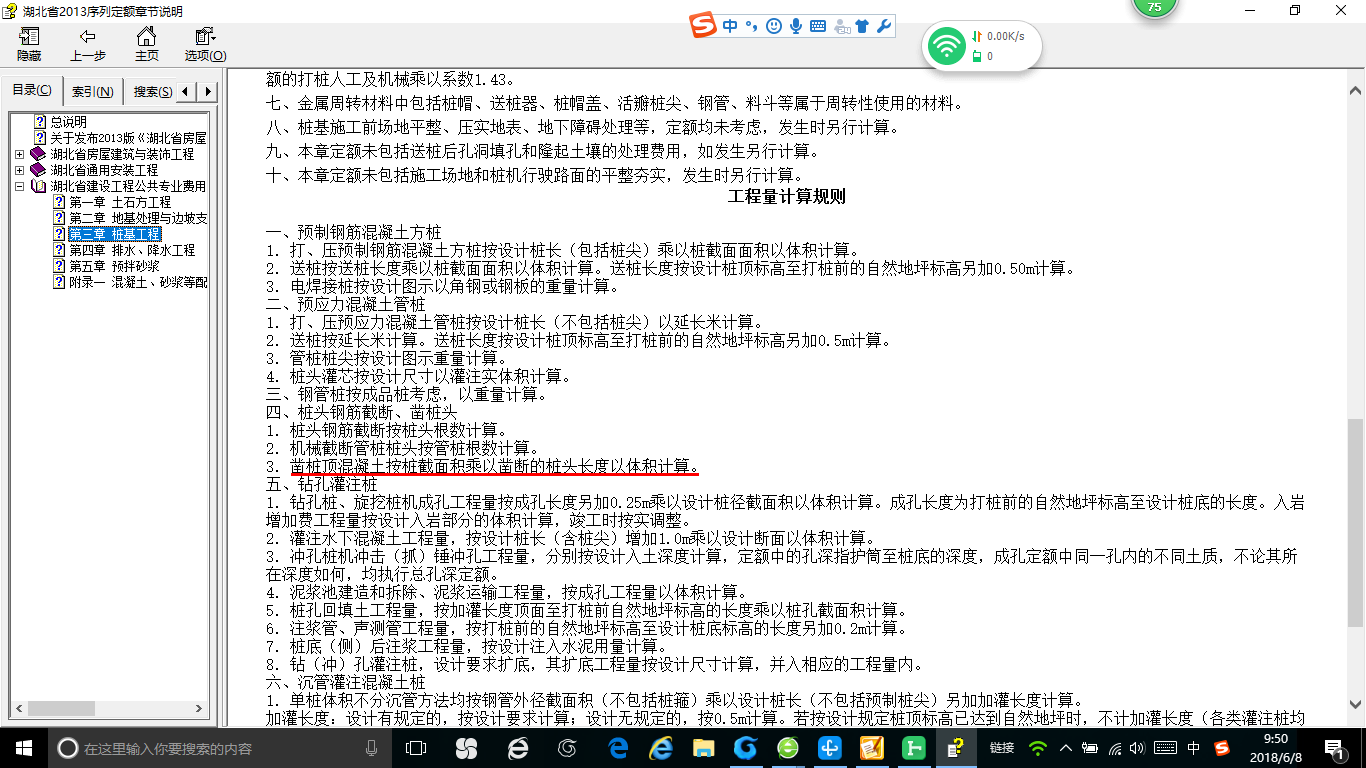

  • 鑿樁頭,一般樁頭體積是多少啊
    鑿樁頭,一般樁頭體積是多少啊
    你好:這是需要按照實際長度乘以樁的截面面積的。【預算時候按照樁的頂標高到自然地面的標高計算,結算時候按照實際長度計算】樁
    2018-06-08 09:52:00
  • 一般是樁頭鋼筋的錨固長度的范圍*樁截面積
    2018-06-08 09:39:53
  • 鑿樁長度*樁截面面積*樁根數。
    2018-06-08 09:44:39
