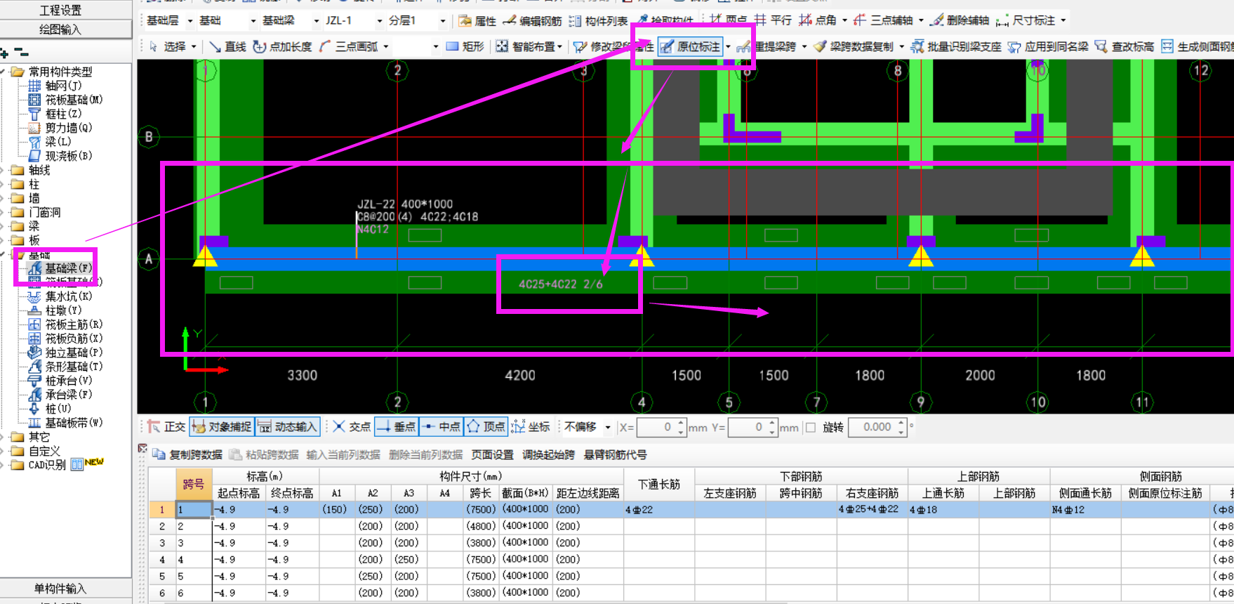

  • 這是一道梁板式條形基礎的基礎梁
    這是一道梁板式條形基礎的基礎梁的原位標注信息,請問是什么意思,哪位大神能給詳細解釋一下,在軟件里如何標注????原位標注

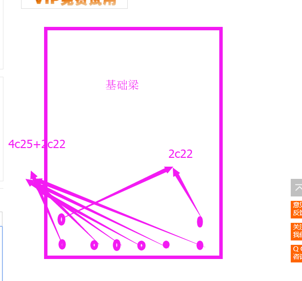

    你好,這個是基礎梁的右支座鋼筋,這個鋼筋的意思是,基礎梁底部鋼筋4根三級鋼25和4根三級鋼22的,其中底部一排是4C25+2C22,二排是2C22.看圖條形基礎答疑解惑

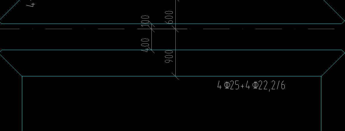

  • 4C25 是下部鋼筋,
    4c22 2/6 是上部鋼筋,

  • 這是基礎梁的右支座鋼筋,也就是底部支座鋼筋,底下一排鋼筋是6根(4C25+2C22),二排是2C22
