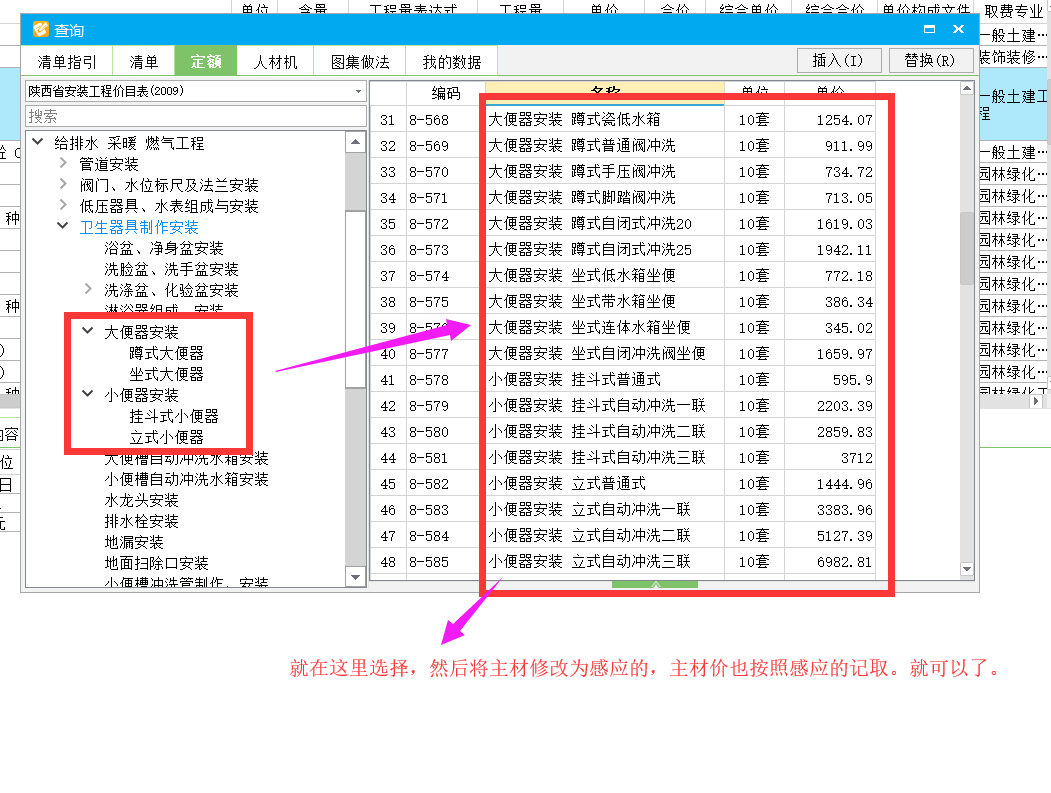

  • 請教打架一個問題,定額中沒有感應式大便器和小便器吧,怎么組價,
    感應式大便器和小便器
    補充問題:陜西09定額
全部回答 (5) 首答僅用{{minutesHtml}}
    你好,看圖你這個就是主材不一樣的,按照你這個主材進行記取。陜西09定額
    2018-06-07 17:57:22
  • 就是大便器、小便器安裝子目呀,主材費按感應式便器的單價輸入就可以了。

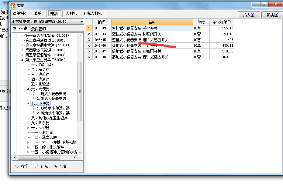

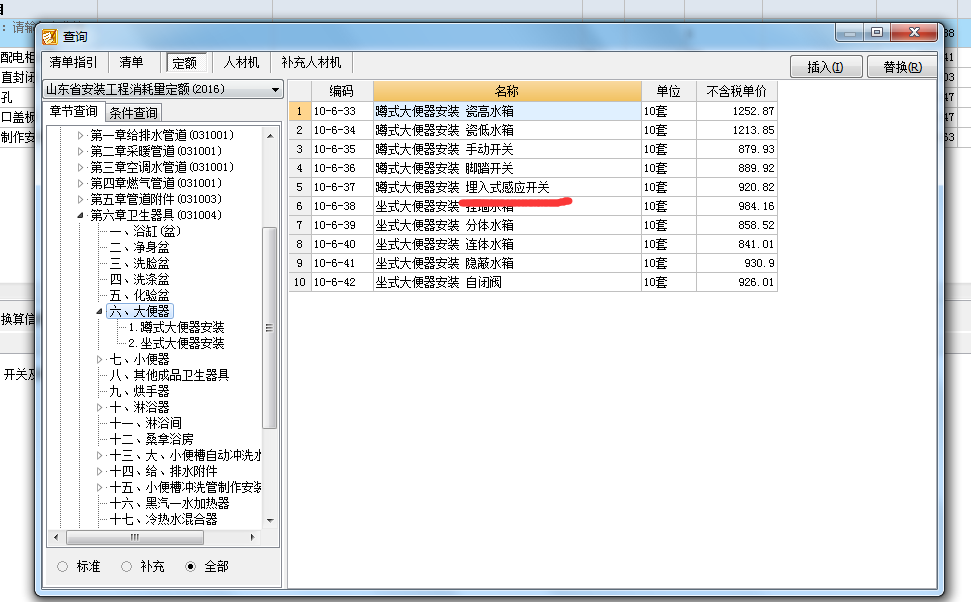

  • 有的,去看看怎么組價
    2018-06-07 17:31:55
  • 根據安裝方式套大便器、小便器子目即可。。感應的只是材料價格不一樣而已。
    2018-06-07 17:44:35
  • 沒有的話套相應的修改主材價格就行了
    2018-06-08 11:05:22
