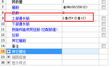

  • 梁集中標注中如圖所示表示什么意思?
    定義梁鋼筋的時候應如何定義?集中標注

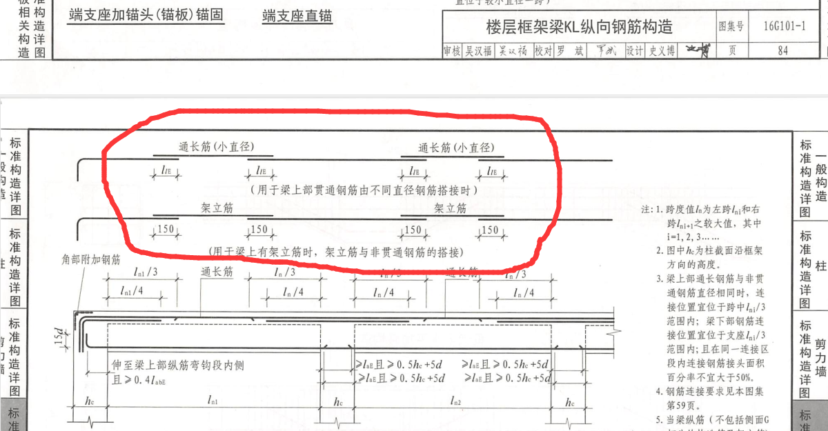

    補充問題:如果沒有按照圖紙輸入,把括號去了鋼筋會增加還是減少?
    如果沒有按照圖紙輸入,把括號去了鋼筋會增加,架立筋帶括號搭接150,不帶括號輸入按百分率搭接長梁集中標注

  • 梁跨中的架力筋。
    2018-06-07 16:13:01
  • 按圖紙輸入即可
    2018-06-07 16:14:12
  • 2根2級直徑為12mm的架立筋,用于六肢箍。
