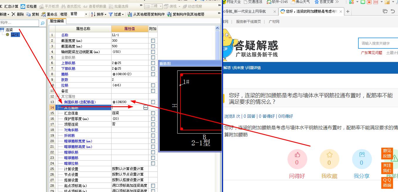

  • 您好,連梁的附加腰筋是考慮與墻體水平鋼筋拉通布置時,配筋率不能滿足要求的情況么?
    您好,連梁的附加腰筋是考慮與墻體水平鋼筋拉通布置時,配筋率不能滿足要求的情況么?廣聯(lián)達在這種情況之下如何計算附加腰筋
    補充問題:就是圖紙有說明,連梁的集中標(biāo)注所顯示的腰筋為附加腰筋例如:FG4C12,與墻體的水平分布筋貫通交叉布置,也就是連梁的要就分為兩部分,如果在軟件中輸入G4C12,那么墻體的水平鋼筋就不計算了
  • 答:我的軟件版本,連梁定義時,錄入側(cè)面鋼筋,然后布置。自動扣減剪力墻的水平鋼筋。你的版本,最試一試,看會不會自動處理。集中標(biāo)注
    2018-06-07 15:36:26
  • 就是圖紙有說明,連梁的集中標(biāo)注所顯示的腰筋為附加腰筋例如:FG4C12,與墻體的水平分布筋貫通交叉布置,也就是連梁的要就分為兩部分,如果在軟件中輸入G4C12,那么墻體的水平鋼筋就不計算了
