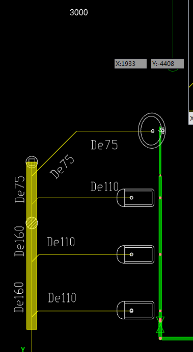

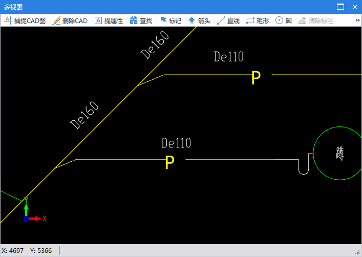

    圖中的排水管道都是-1.1標(biāo)高的嗎?斜線表示是斜三通?畫管道的時(shí)候直接把DE160和DE110水平連接就可以了么?圖中最上邊的蹲坑是臉盆,畫法也和蹲坑的畫法一樣嗎?具體該怎么畫,請(qǐng)指教,謝謝!斜線

  • 畫管道的時(shí)候直接把DE160和DE110水平連接就可以了。圖中最上邊的是臉盆,畫法也和蹲坑的畫法一樣,就是立管部分一般是計(jì)算到地面以上100mm到300mm,按實(shí)際情況考慮即可
