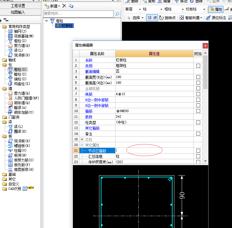

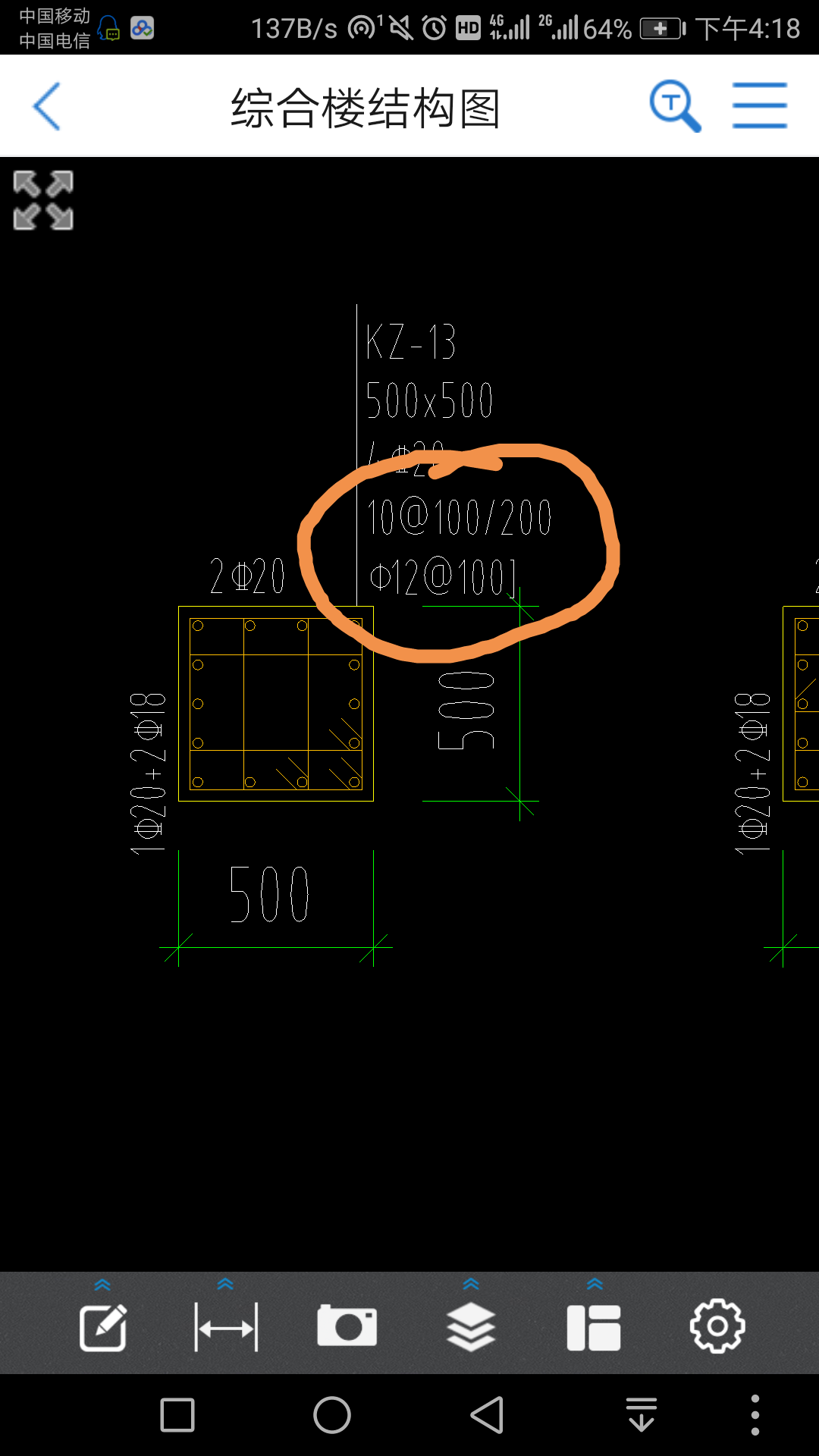

  • 圖中柱箍筋怎么意思?
    下圖中柱箍筋怎么意思?箍
    箍筋
    2018-06-06 16:38:59

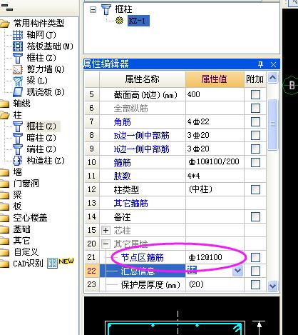

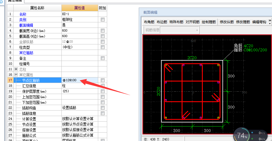

  • a12-100應該是核心區箍筋,在軟件中的節點區箍筋輸入答疑解惑
    2018-06-06 16:39:43
  • 你這要看設計說明,有可能是節點的箍筋是C12-100,如果確定是那么就是在節點區箍筋中輸入。
    廣聯達服務新干線
    2018-06-06 16:40:25
  • 節點區箍筋布置
