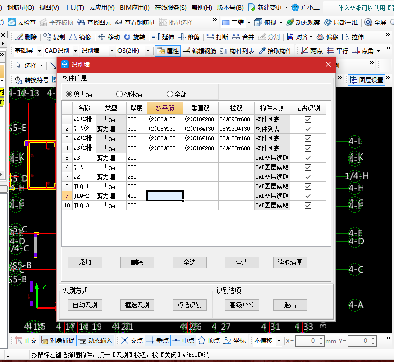

    請教各位老師,自動識別墻時出現下面幾種沒有配筋的剪力墻信息,(比如圖紙中暗柱一邊寬是800mm,但是剪力墻表中,只有500mm寬的墻,因為畫墻的時候,暗柱也要被剪力墻填滿,)像這種情況,就出現這種各種沒配筋的墻,請問老師,這些墻的配筋,怎么給?我不知道我說明白沒有。麻煩了 識別墻
  • 自動識別墻時出現下面幾種沒有配筋的剪力墻信息,可以對照設計圖 自行輸入 鋼筋信息哦 。
    2018-06-06 15:46:21
  • 在種情況,一是導圖前修正圖紙,二是不要自動識別墻。可以識別剪力墻表后手動畫墻,方便一些
