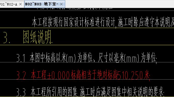

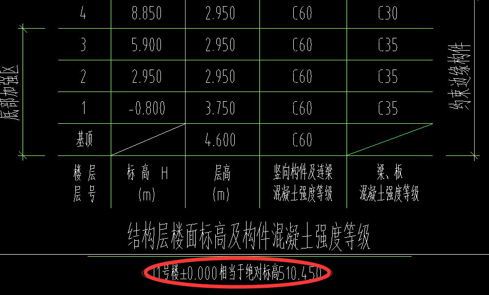

    如圖,地下室正負(fù)0絕對標(biāo)高為510.25,主樓正負(fù)0絕對標(biāo)高為510.45,請問這個對地下室算量 有什么影響,在地下室算量時應(yīng)注意些什么?絕對標(biāo)高正負(fù)0

    上圖說的±0.00相當(dāng)于絕對標(biāo)高510.25m,±0.00指的是首層地面的標(biāo)高,不是地下室的標(biāo)高。
    下圖是11#樓±0.00的絕對標(biāo)高是510.45,上圖的樓號如果也是11#樓,這兩個數(shù)據(jù)就有毛病了,請問設(shè)計人吧。

  • 仔細(xì)看看是不是不同的樓號?下面有樓號的
