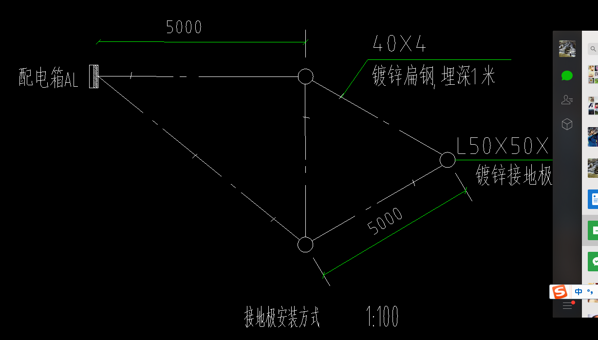

    這個圖算量40*4鍍鋅扁鋼是圍繞所有室外燈具做成環(huán)形嗎環(huán)形鍍鋅
    不需要,只計算圖紙設計的配電箱與3根接地極之間的接地母線長度就可以。與燈具鏈接的接地線,是由你敷設的線纜里面的接地線完成接地的

  • 答:按室外接地母線和接地極算工程量。

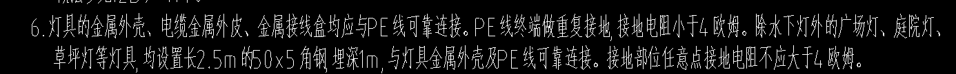

  • 40*4鍍鋅扁鋼是圍繞所有室外燈具做成環(huán)形,每個燈(除水下燈)處設置接地極
