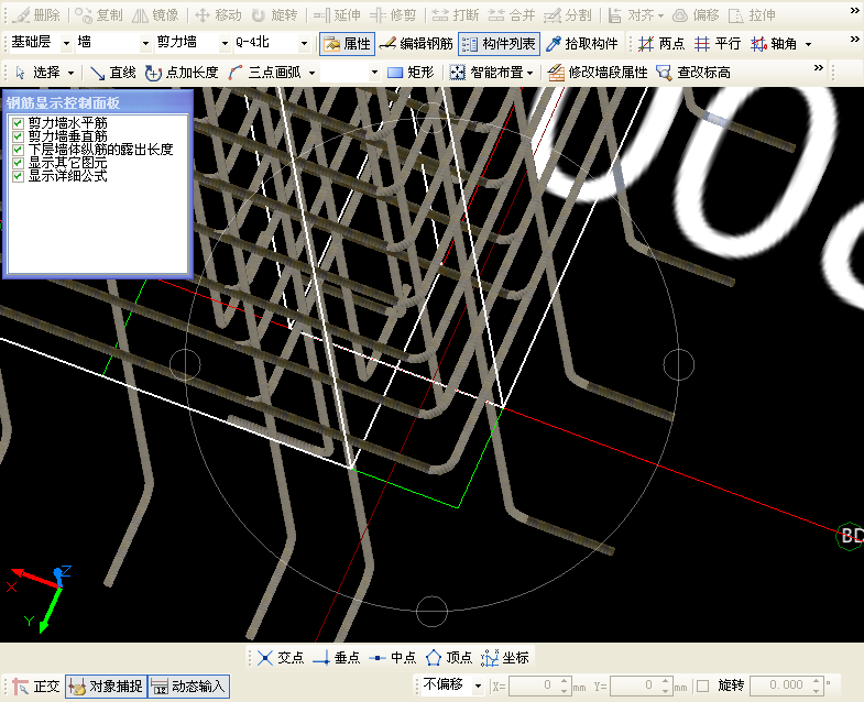

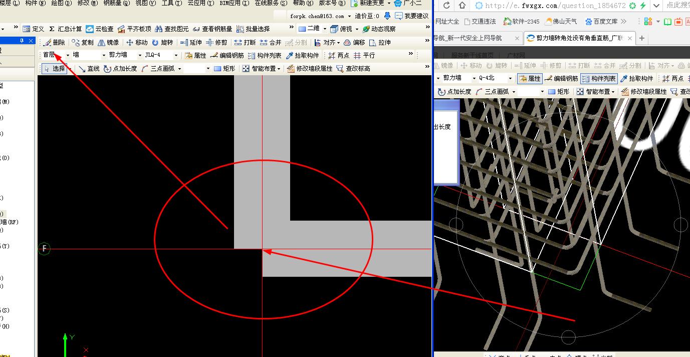

    畫墻的時候按中軸線轉角畫墻,計算鋼筋的時候轉角處沒有角筋?。咳绻褖Ξ嫷筋^,就會比畫到軸線多一根垂直筋,這是為什么呢? 直筋
  • 一邊畫到外邊線,另一邊畫到墻內邊相交看看

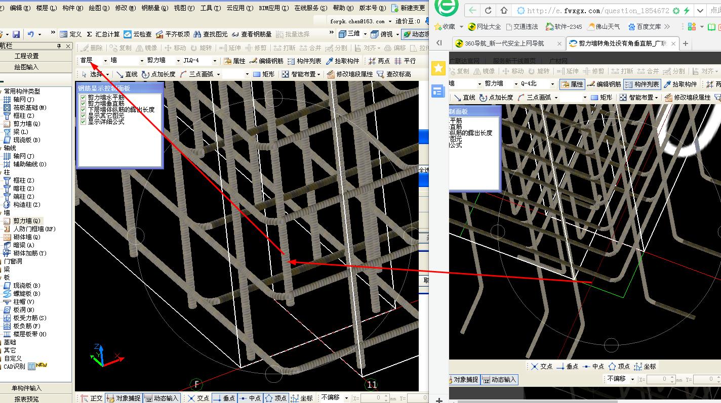

  • 如果兩個方向的墻體相交,角部的鋼筋應該有的。
    2018-06-05 15:47:47
  • 答:我的軟件沒有問題,與基礎層錯開搭接的。
    垂直筋答疑解惑
