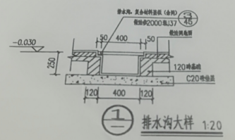

  • 您好,不會算排水溝混凝土的工程量,求解惑

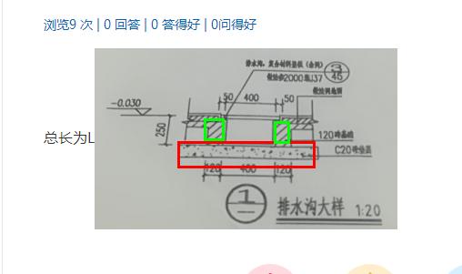

    總長為L
    分別計算墊層及溝壁的工程量就可以的
    墊層按每邊寬出200,厚100計算為(0.4+0.12*2+0.1*2)*0.1*L
    溝壁為(0.12*0.25*2)*L
