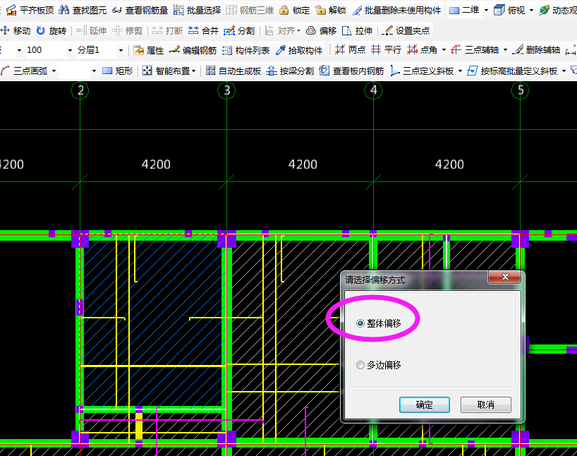

  • 板的四周想同時(shí)擴(kuò)大100mm,怎么辦
    畫圖遇到板四周同時(shí)擴(kuò)大100mm,用什么快捷鍵可以一步到位?
  • 選擇板,點(diǎn)擊偏移,然后輸入尺寸就可以
    2018-06-05 11:05:23
  • 選中板,偏移 ,整體偏移,就可以所有的邊線都同時(shí)移動
    外拉,輸入數(shù)據(jù),
    四周沒有板的可以整體偏移
    如果是有臨板不動的額,那么就是多變偏移,選中要移動的邊線
    什么快捷鍵
    2018-06-05 11:05:47
  • 選中板,右鍵-選中“偏移”---選中整體偏移,輸入100-點(diǎn)擊右鍵確定,就完成設(shè)置。請采納,謝謝
    2018-06-05 11:08:47
  •  選中右鍵偏移
