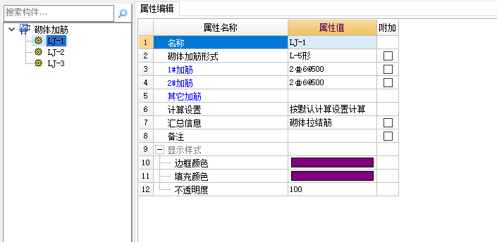

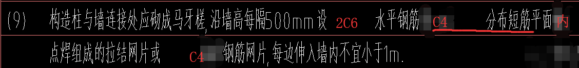

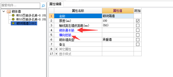

    廣聯(lián)達鋼筋算量中設置了砌體加筋了,砌體墻內(nèi)還需要設置砌體通長筋和橫向短筋吧?若設置,是否重復設置?砌體加筋短筋答疑解惑
  • 你好:砌體加筋只要在一處定義就可以了;有了通長的砌體加筋,短的就不要再布了。
    2018-06-05 08:54:02
  • 這樣的說明說明沒有砌體通長筋,不需要再砌體墻中定義通長筋。
    2018-06-05 08:54:04

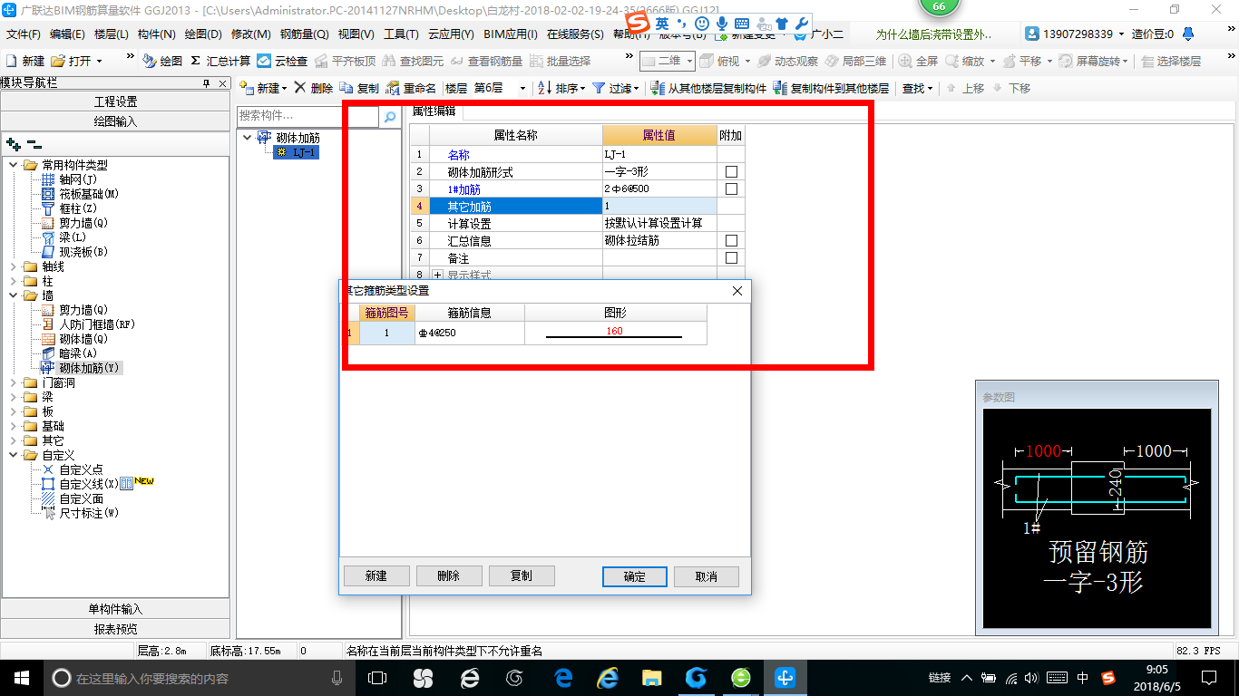

  • 你好:只能定義砌體加筋,C4分布鋼筋在其它鋼筋中輸入。廣聯(lián)達服務新干線
