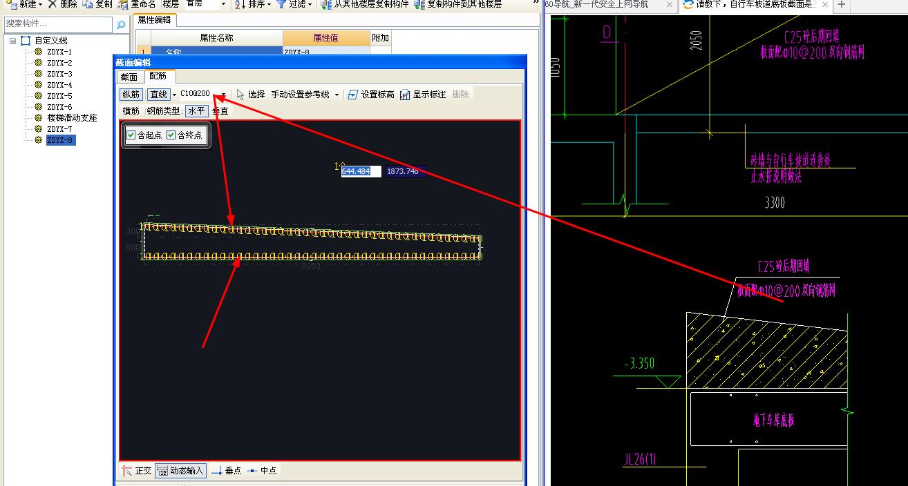

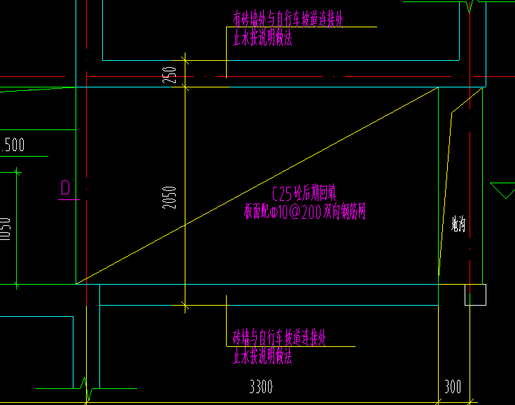

  • 請教下,自行車坡道底板截面是三角形怎么布置啊?

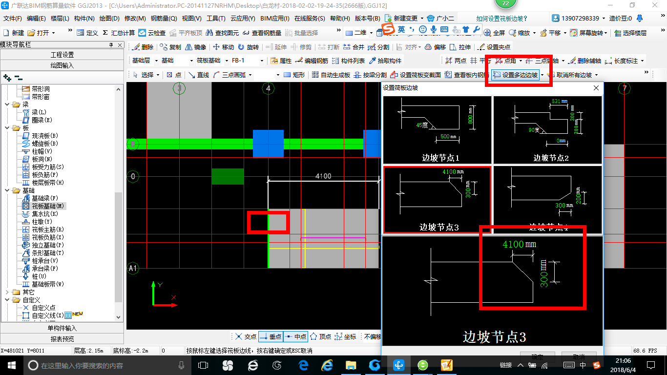

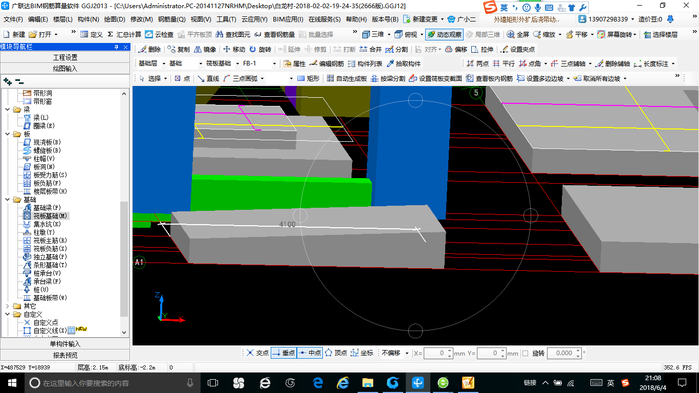

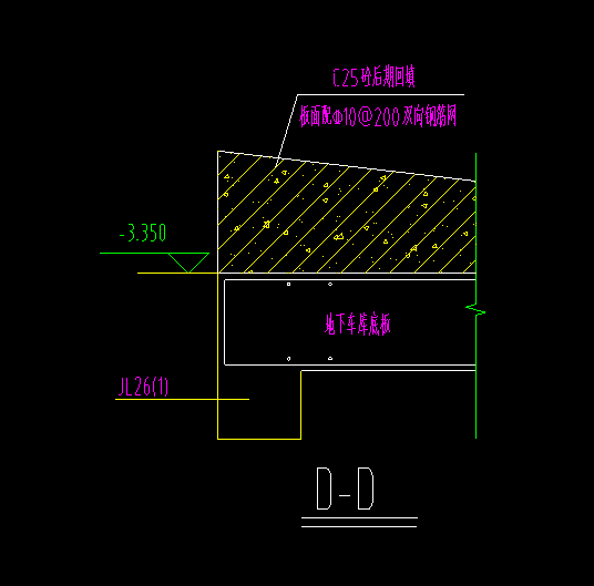

    請問圖中的D-D剖面用什么布置,筏板沒有起點和終點標高之說。應該用什么構建布置呢?終點標高自行車坡道
    你好:用筏板定義,然后使用設置多邊邊坡功能。答疑解惑廣聯達服務新干線

  • 就是斜杠線范圍的施工方式及鋼筋。
    注意這個斜坡道是要底板面上用回填的方式,并不是鋼筋的計算。

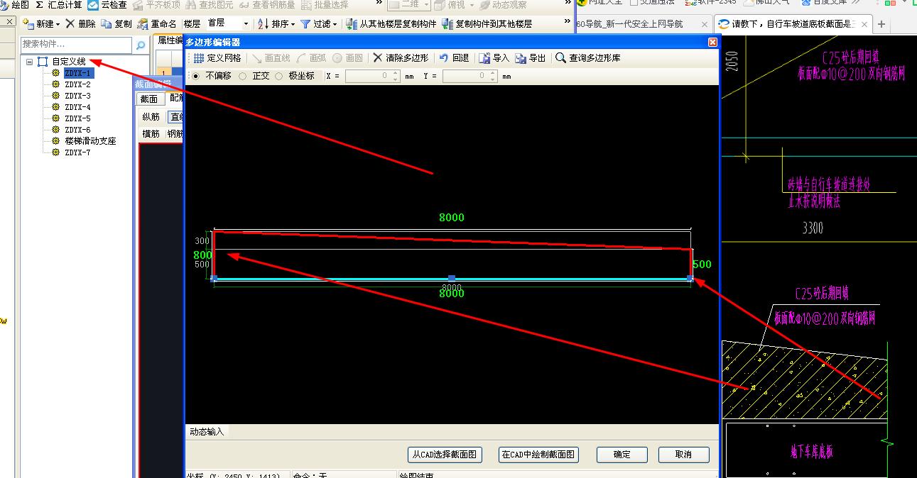

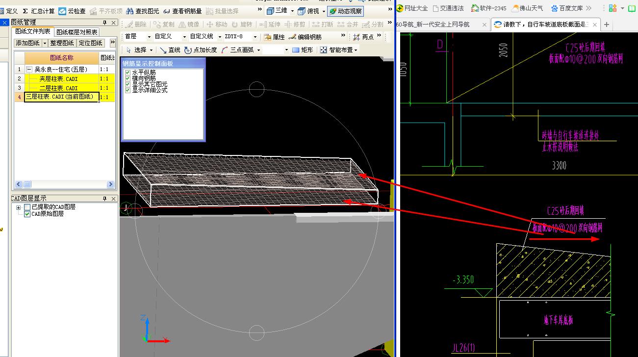

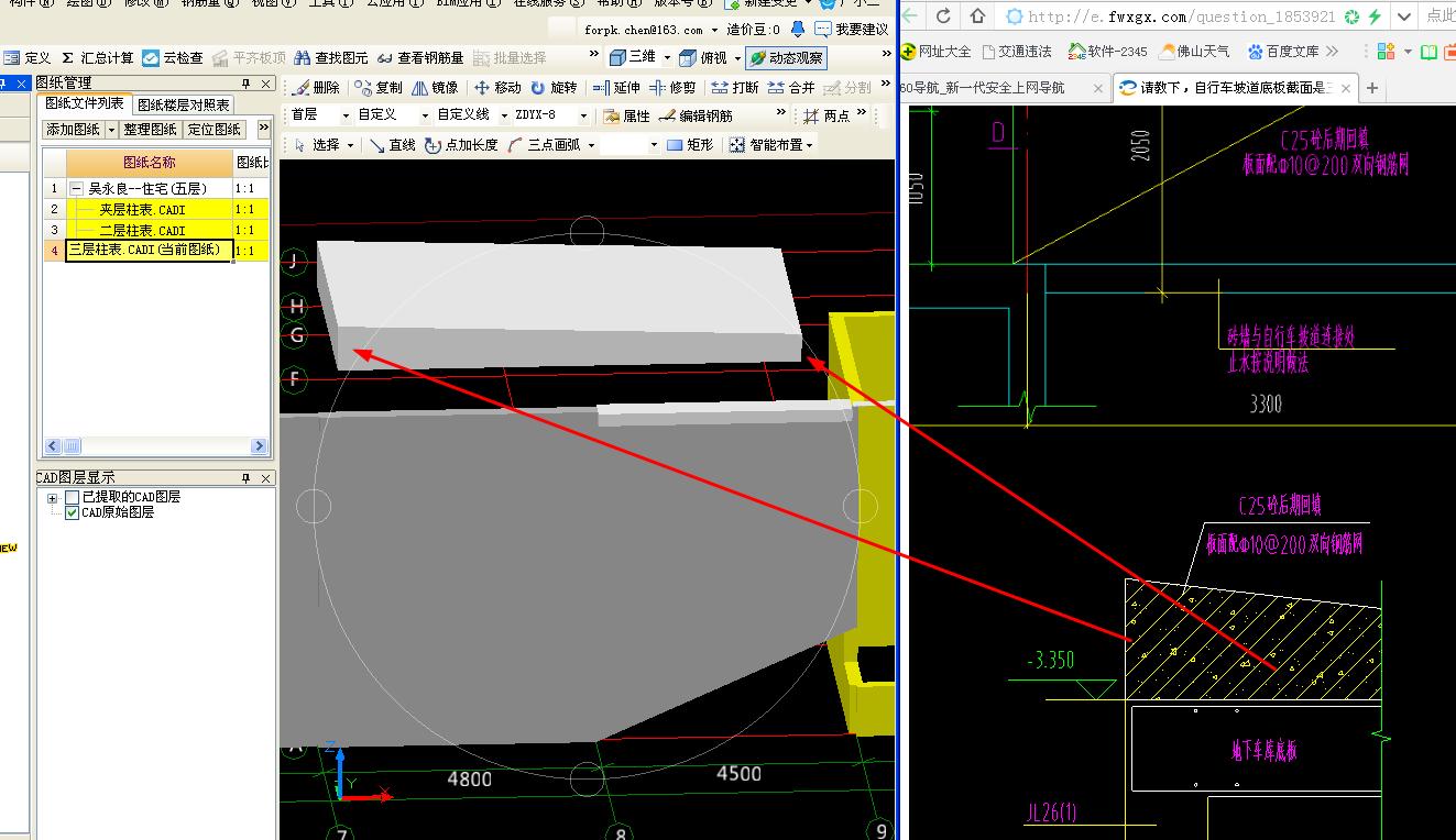

  • 答:可以自定義線的方法,演示如下:
    建筑行業快速問答平臺-答疑解惑終點標高自行車坡道答疑解惑
