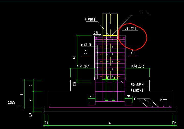

  • 圖上短柱頂上的4C12@50怎么設置
    此位置C10@100箍筋沒有到頂,頂上為4C12@50怎么設置?短柱
  • 計算后修改箍筋鎖定
    2018-06-04 20:28:11
  • 在其它箍筋中輸入即可
    2018-06-04 20:28:48
  • 不是很方便設置,建議在柱屬性的其它箍筋中編輯,或者匯總計算后,在編輯鋼筋中調整箍筋數量,然后點工具欄上“鎖定”,這樣重新匯總就是按調整的計算。
    2018-06-04 20:29:22
  • 你好:只能在編輯鋼筋的時候,復制箍筋,將直徑更改為c12,根數更改為4根,將c10的根數減少2根,然后鎖定構件。
    2018-06-04 20:31:28
