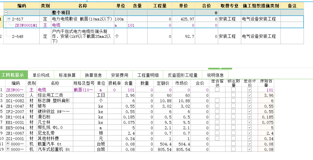

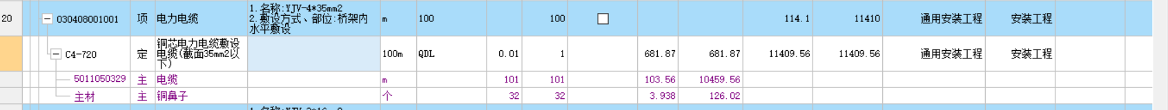

  • 圖中這個電纜需要套銅鼻子嗎
全部回答 (7) 首答僅用{{minutesHtml}}
  • 不需要補充主材。。直接套電纜終端頭子目。
    2018-06-04 15:15:40
  • 套一個干包電纜頭制安
    2018-06-04 15:16:24
  • 電纜之間的連接用的是電纜終端頭或中間接頭,直接去套用電纜終端頭或中間接頭的定額子目就可以了
    2018-06-04 15:17:18

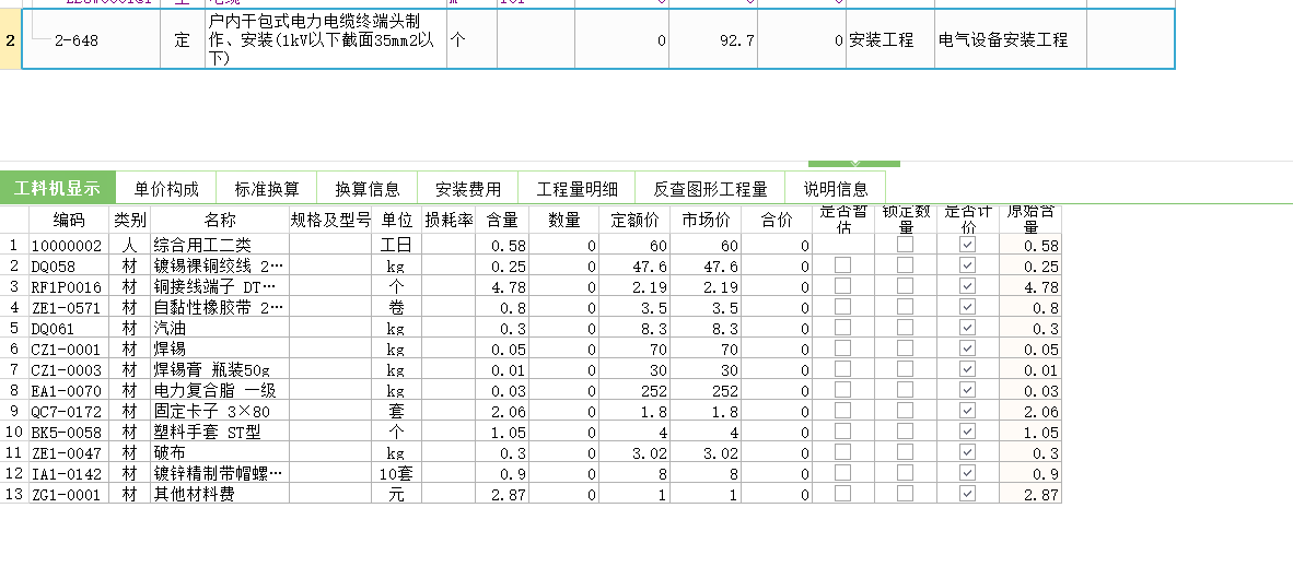

  • 該清單項為電纜敷設清單項。河北13清單電纜敷設以及電纜頭制作安裝為兩個清單項,且電纜敷設不包含線鼻子,不需要單獨補充線鼻子,而電纜頭制作子目材料含有線鼻子,更不需要單獨補充線鼻子。下面兩張圖一張是電纜定額的人材機,一張是電纜頭定額的人材機。廣聯達服務新干線湖北省
    2018-06-04 15:21:48

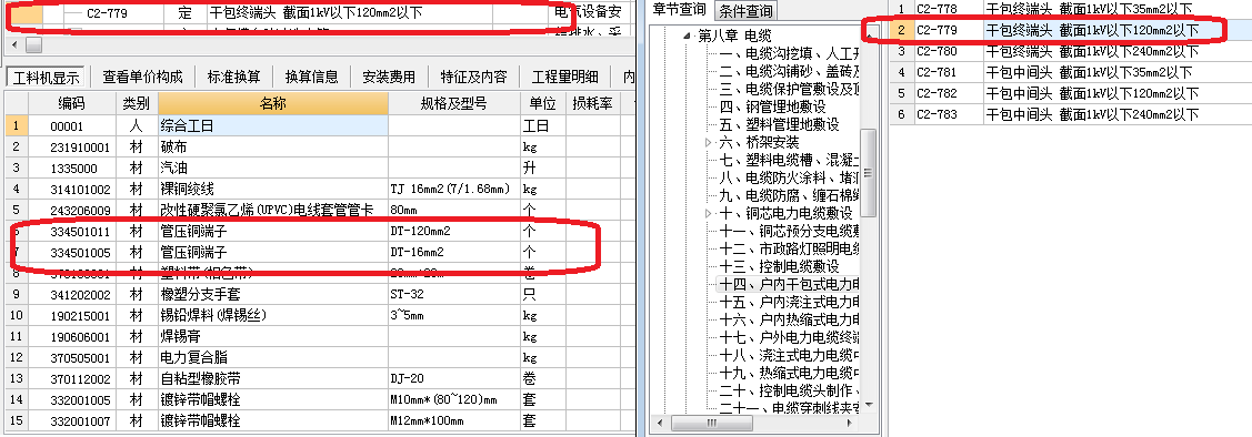

  •  圖中這個電纜是不需要套銅鼻子的,銅端子是包括在干包電纜頭的定額子目中建筑行業快速問答平臺-答疑解惑
    2018-06-04 15:22:35
  • 電纜頭制作安裝中已經包含了銅鼻子的安裝主材費,這個位置不用補充主材
    2018-06-04 15:23:44
  • 是的,湖北省定額的電纜頭是另外計算(截面大于10時)。
