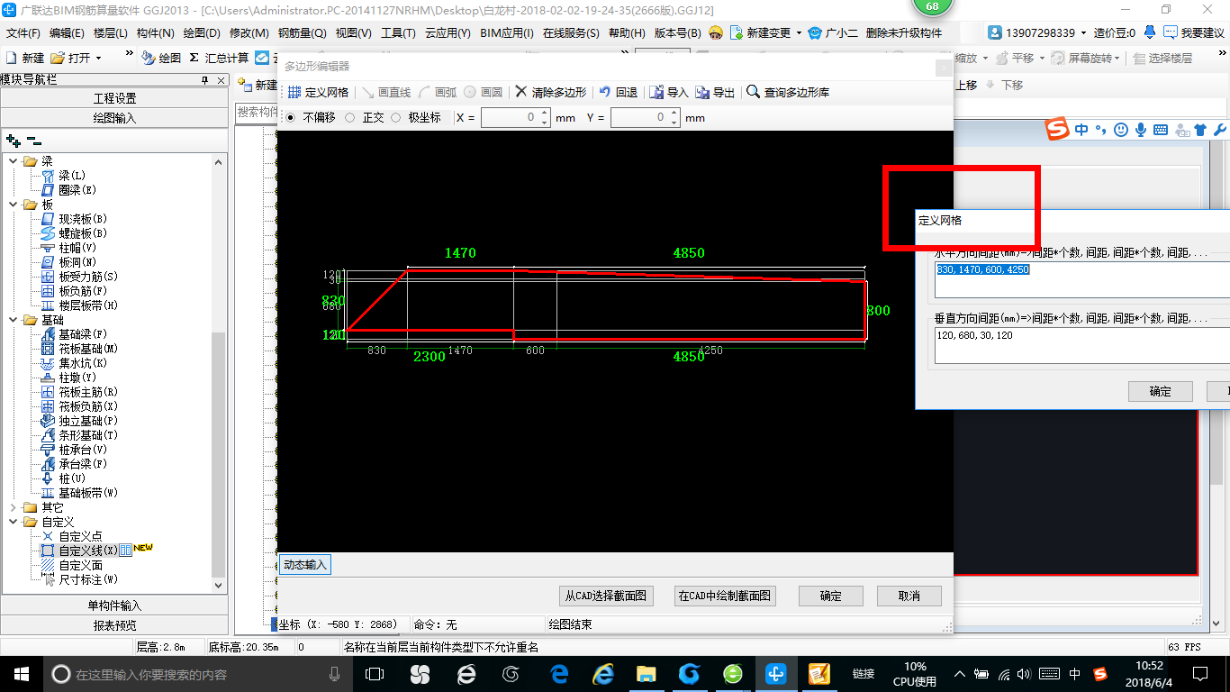

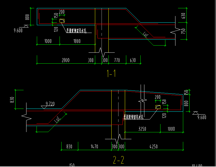

    1.如圖的懸挑梁的造型該怎么處理?

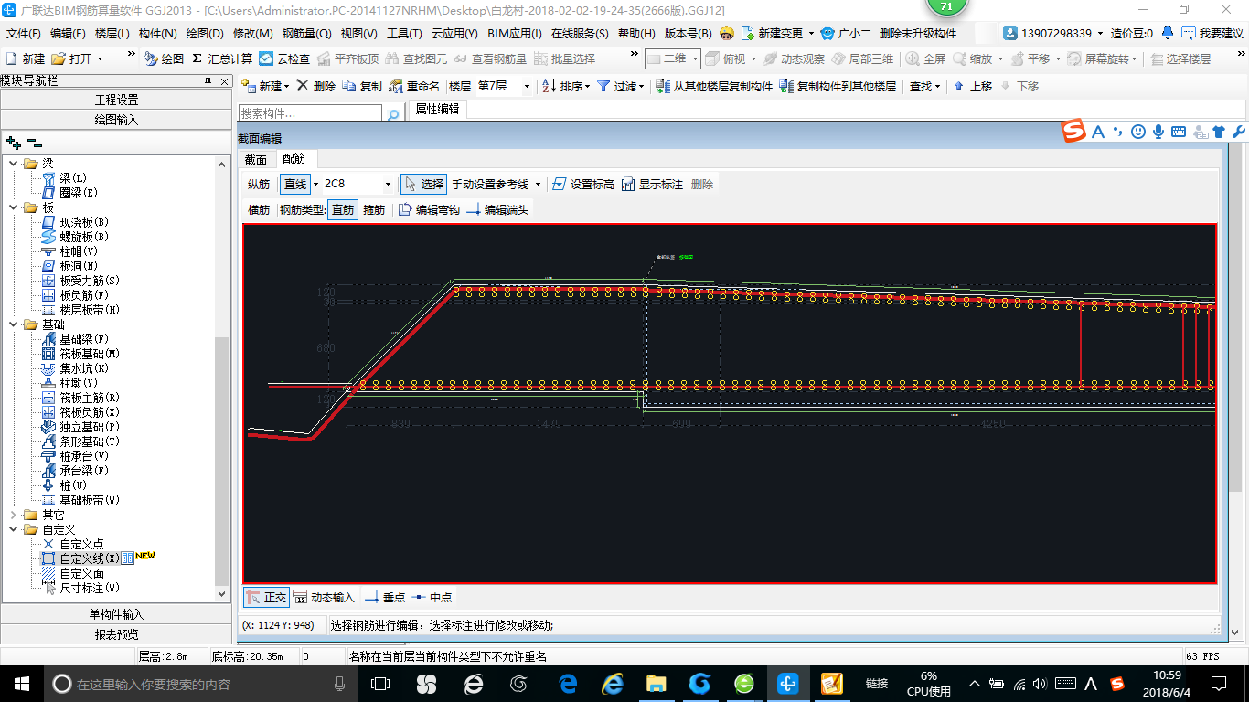

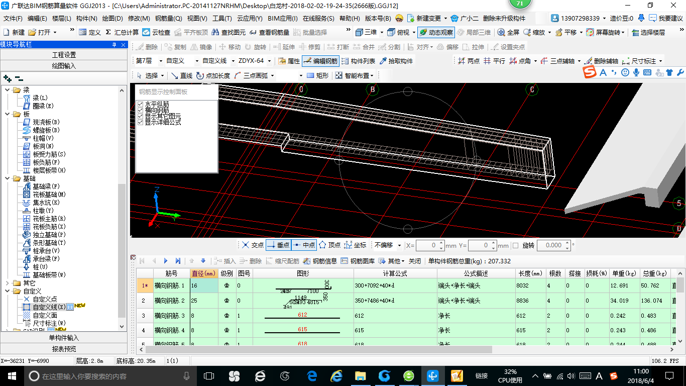

    2.里面的鋼筋怎么處理?
    挑梁
    你好:用自定義線定義,縱筋直接繪制,箍筋需要在編輯鋼筋時候修改圖號和長度,然后鎖定構件。懸挑答疑解惑廣聯達服務新干線
    2018-06-04 11:00:07
  • 答:梁的這種造型,最好的方法是單構件輸入法處理。暫無法畫圖計算鋼筋量的。
