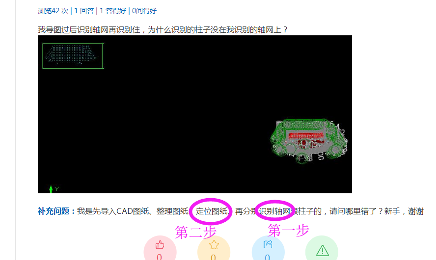

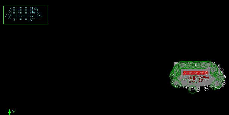

  • 我導圖過后識別軸網再識別住,為什么識別的柱子沒在我識別的軸網上?
    我導圖過后識別軸網再識別住,為什么識別的柱子沒在我識別的軸網上? 定位圖紙
    補充問題:我是先導入CAD圖紙、整理圖紙、定位圖紙、再分別識別軸網跟柱子的,請問哪里錯了?新手,謝謝
  • 答:因為你沒有進行CAD定位,沒有統一在大紅叉為原點上。

  • 不會的吧
    您沒識別軸網,您是怎么定位的?
    您先識別軸網,再定位啊
    或者是您自己建立了軸網,您再定位識別
    導圖
    2018-06-04 07:55:39
  • 你因為沒有定位柱子圖紙,
