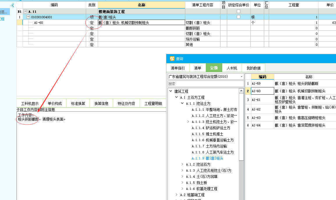

  • 預(yù)應(yīng)力混凝土管樁HPC,直徑400mm,鑿樁頭時(shí)需要截多少根
    預(yù)應(yīng)力混凝土管樁HPC,直徑400mm,鑿樁頭時(shí)需要截多少根,下圖是我套用的定額,不知是否正確樁
我來(lái)答  邀請(qǐng)別人來(lái)回答
 提醒提問(wèn)者
  • 套A1-60子目就可以了,鋼筋的截?cái)嘣诮毓軜毒屯瑫r(shí)完成。截樁數(shù)量就是根據(jù)設(shè)計(jì)要求或?qū)嶋H壓樁數(shù)量,每條樁是按一個(gè)計(jì)算。
    鑿樁頭
    2018-06-03 10:01:14
  • 正確。
    每一根樁都需要截樁頭處理的。
    2018-06-03 10:01:37
  • 套A1-60子目+A1-124子目,沒(méi)有A1-61子目.
    2022-07-27 21:40:07
