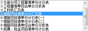

    英特導出來了這幾個表,該如何正確導入GBQ?
    導入工程量清單綜合單價分析表時,數字錯亂
    導入工程
  • 要想導入帶定額的,就需要導入綜合單價分析表,如果導入分析表不行,只能導入清單與計價表,但是就只有清單了
    2018-06-01 22:11:11
  • 你好:GBQ4.0只能導入清單。
    2018-06-01 22:14:44
  • 可以將英特軟件做出的預算按EXE文件格式導出清單量,然后在廣聯達GBQ計價軟件中建立一個新文件,設置好后將EXE文件導入即可。導入帶定額的綜合分析表怕是不行。
