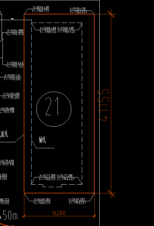

    開挖深度1.9m,上表面667㎡(長16.2m,寬41.16m),放坡1:0.5,底面積怎么計算呢?   面積怎么計算
    補充問題:1.095是怎么算出來的呢
  • 底面積=(16.2-1.095*2)*(41.15-1.095*2)=545.83.

  • 你好,因為你這個是的放坡系數是0.5,深度是1.9,所以你這個放坡寬度就是b=0.5*1.9=0.95m,那么你這個底面積=(16.2-0.95*2)*(41.15-0.95*2)=14.3*39.25=561.28㎡。
