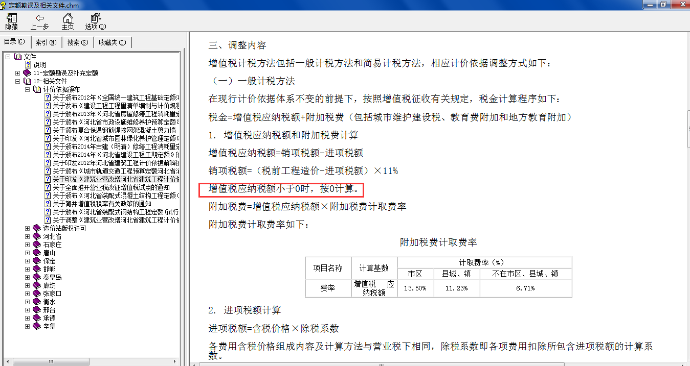

    河北廣聯達總費用中  稅金為0   銷項稅和進項稅相抵   那這個項目就沒有稅金嗎?

  •  銷項稅和進項稅相抵   那這個項目就沒有稅金,軟件就是這樣的

  • 這是一種理想狀態,買材料都有票,都能抵扣。實際上是遠遠達不到的。實際還是按工程造價交稅和材料票據抵扣。肯定有,而且不止三五點。沒辦法,只能這樣計算。
