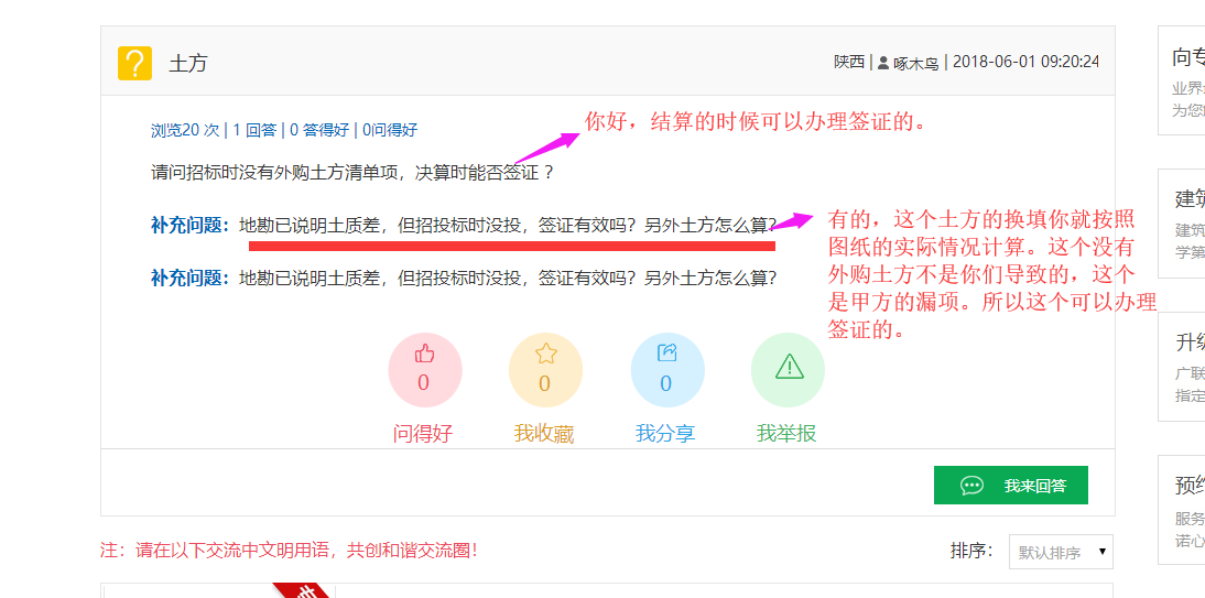

    請問招標時沒有外購土方清單項,決算時能否簽證 ?
    補充問題:地勘已說明土質差,但招投標時沒投,簽證有效嗎?另外土方怎么算?
  • 答:如果是用于地基換土,由于投標時施工單位知道地勘情況(招標文件包含)這樣不能增加費用。如果建筑場地原地面高程低于設計室外地面,基礎挖土也不能平衡,且投標時也沒有組織現場踏勘及提供原地面高程,這樣簽證應該有效,反之無效。

  • 你好,看圖。這個因為基坑圖紙的問題,導致需要換填,甲方沒有列清單,這是甲方的漏項,不是施工方的責任。所以這個是可以辦理簽證的。土質
