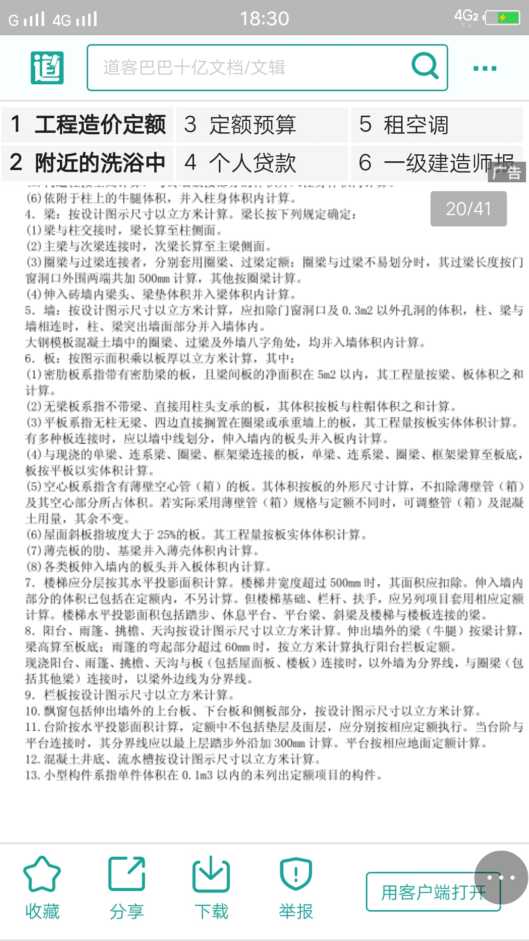

  • 山西2011定額中混凝土,是板扣梁和墻的么?
    當你覺得自己又丑又窮,一無是處時,
    別絕望,因為至少你的判斷還是對的。
    補充問題:
    你看定額說明怎么回事
    2011定額
    補充問題:
    第4條
  • 混凝土 應該是 墻構(gòu)件 扣減梁和板,梁扣減板的,也就是 和 梁板相交部分的混凝土并入墻構(gòu)件中計算,梁和板相交部分的混凝土并入粱構(gòu)件中計算的 。
    2018-05-30 18:55:25
  • 墻柱按全高計算,梁按圖示梁高度計算,長度算至墻柱側(cè)面,板只算中間空著的部位。
    2018-05-31 10:58:30
