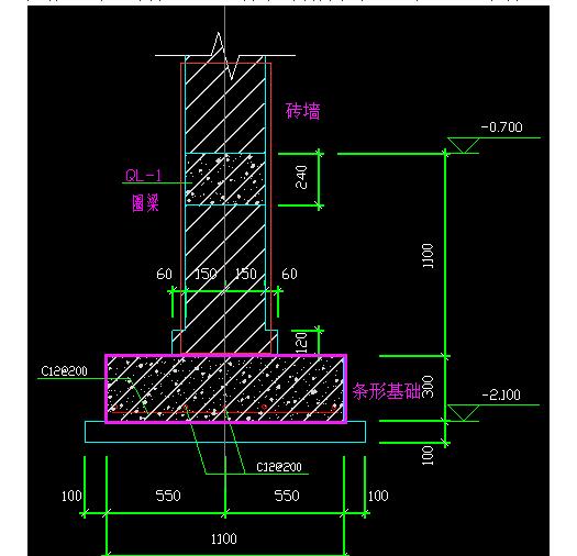

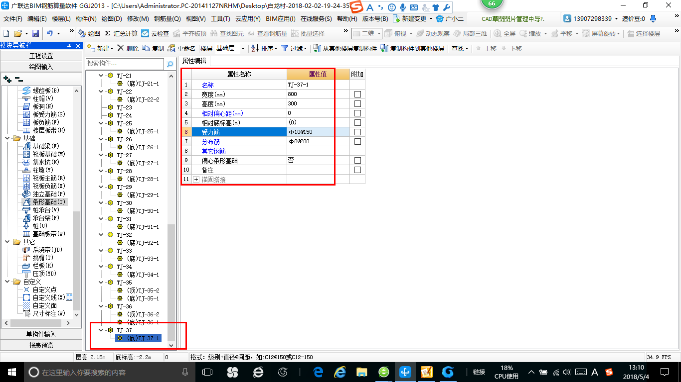

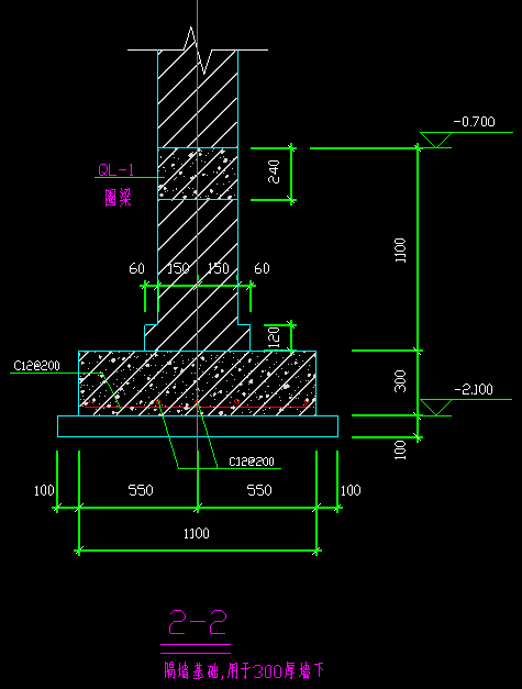

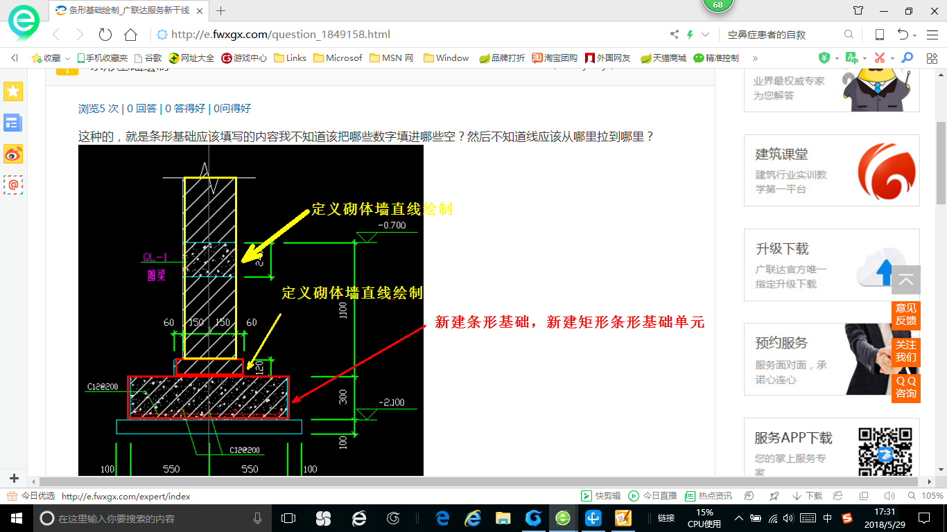

    這種的,就是條形基礎(chǔ)應(yīng)該填寫的內(nèi)容我不知道該把哪些數(shù)字填進(jìn)哪些空?然后不知道線應(yīng)該從哪里拉到哪里?條形基礎(chǔ)答疑解惑
  • 可用對(duì)應(yīng)的參數(shù)化設(shè)置廣聯(lián)達(dá)服務(wù)新干線

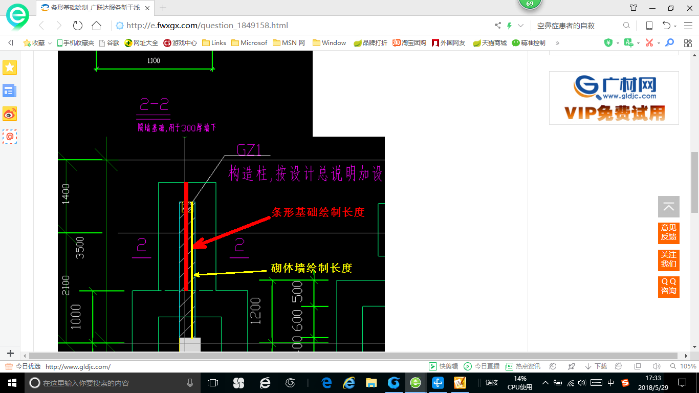

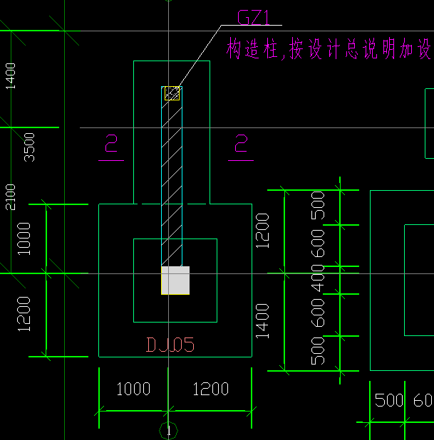

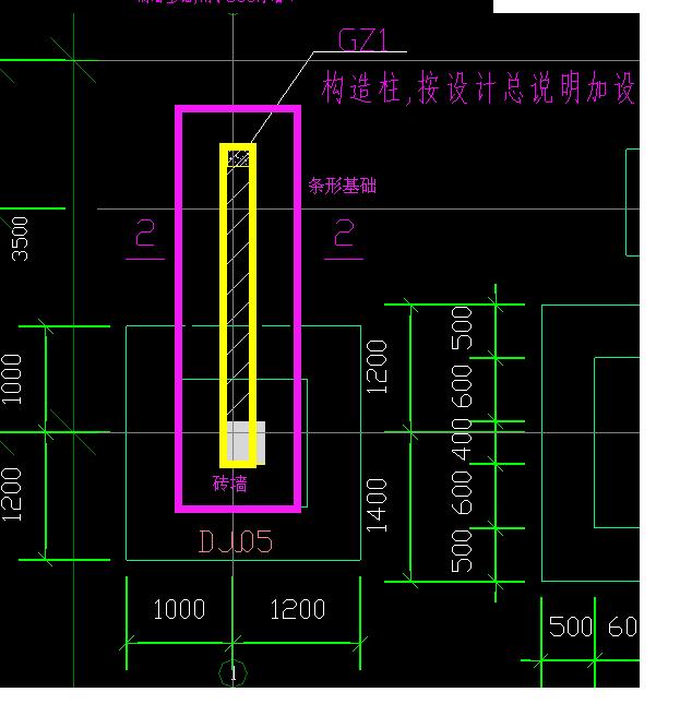

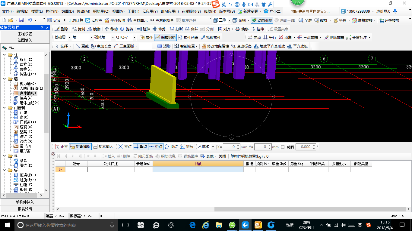

  • 條形基礎(chǔ)的砌體部分用磚墻繪制
    矩形條形基礎(chǔ)繪制到最外端,墻繪制到住外邊

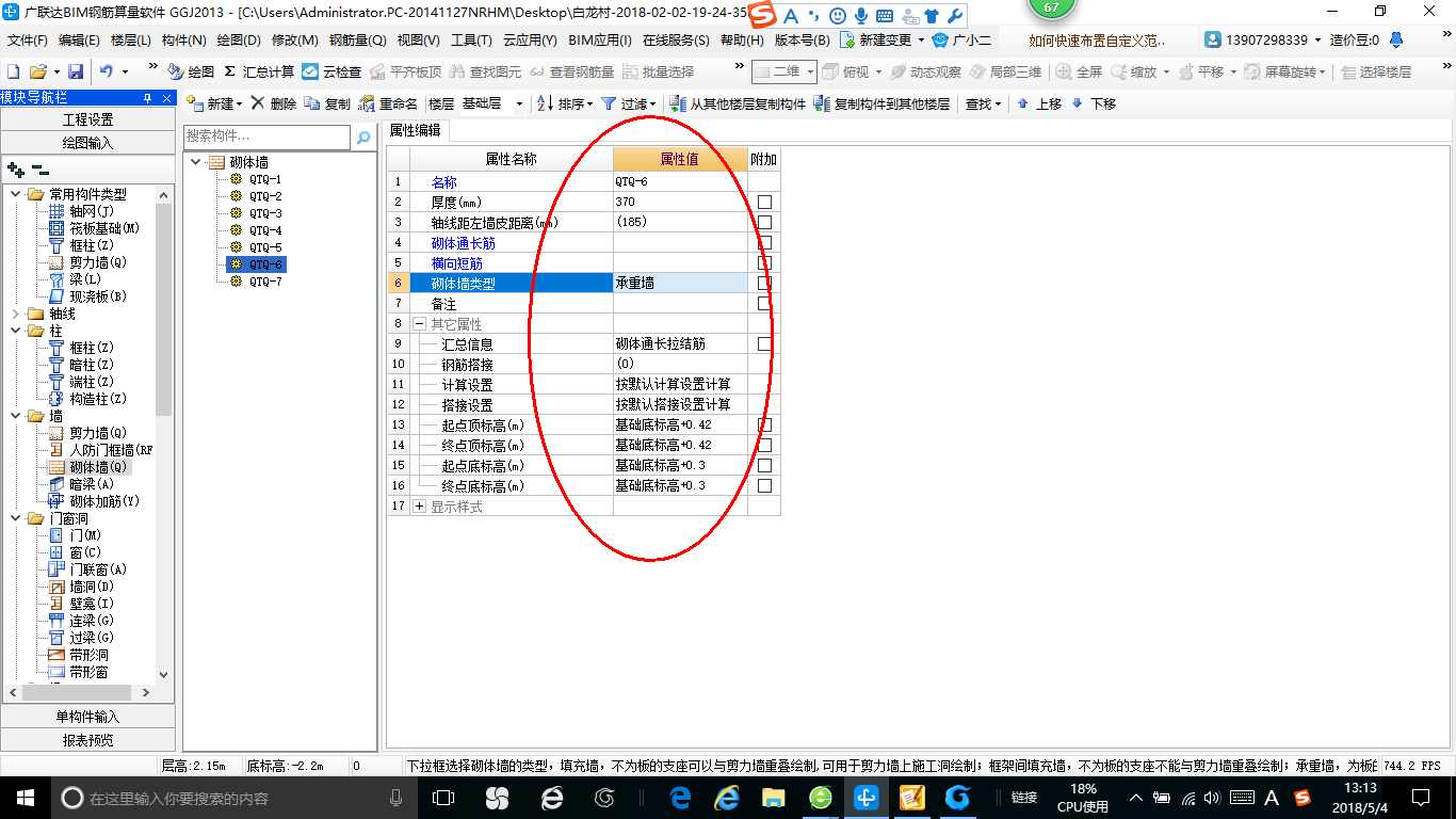

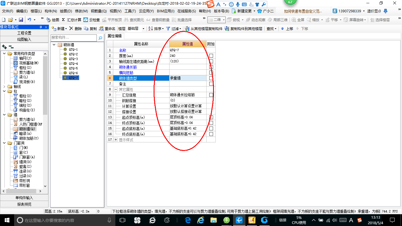

  • 你好:見附圖條形基礎(chǔ)答疑解惑
    廣聯(lián)達(dá)服務(wù)新干線四川省建筑行業(yè)快速問答平臺(tái)-答疑解惑條形基礎(chǔ)
