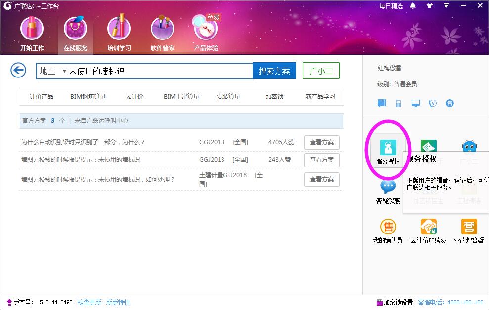

  • 首先看你加密鎖燈亮不亮,如果不亮換個(gè)U口,然后看你鎖驅(qū)動(dòng)是不是和軟件版本配套,如果不配套,也是檢測(cè)不到的,然后如果能檢查到,在G+里找到我的加密鎖,然后激活一下,應(yīng)該就能使用了
