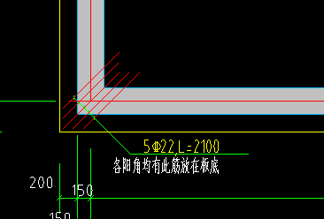

    請問一下如下圖所示中的陽角怎么定義與繪制,謝謝陽角

  • 如下圖所示中的陽角 鋼筋 直接在 單構件中計算即可 。

  •         在單構件下輸入,每處板的陽角筋按5根直徑22的鋼筋,每根鋼筋長度為2100mm。有多少處這樣的板陽角筋,在單構件下的構件個數輸入。
