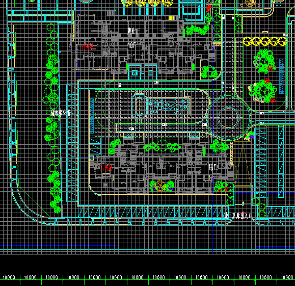

    問題1:根據(jù)圖1怎么計算整理綠化用地面積,是按網(wǎng)格圈嗎?(圈的話是按圖紙顯示的植物最外邊算?)
    問題2:根據(jù)圖紙2微地形圖怎么計算整理綠化用地面積?微地形圖中微地形位置土方體積需要計算嗎?怎么計算?
    問題3:圖3顯示的位置需計算挖土方及種植土回填嗎?按什么尺寸計算?(植物帶土球)
    土方體積
    1、是用總平面積-建筑占地面積-園建和鋪裝面積 =整理綠化用地面積,定額計算原則:按設計圖示尺寸以面積計算。也就是需要如有坡度可以加上增加的面積
    2、整理綠化用地每個項目只計算一次。微地形,平整場地是指±30內的挖填土。如超過±30,則可考慮回填土,堆筑土山丘計算。按體積計算。
    3、帶土球不需要另行計算,栽植苗木中已包含挖土等,只套栽植、養(yǎng)護就可以了
