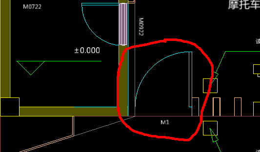

    大神好,求指教。圖紙上這塊地方的門m1,相對應(yīng)的地方并沒有墻體,求指教如何在沒有墻體的情況下精確的繪制圖紙中門m1的位置,感激不盡。謝謝廣聯(lián)達(dá)
    設(shè)置虛墻——按圖紙要求設(shè)置門洞

  • 沒有墻父   門是繪制不上去的
    2018-05-29 15:29:57
  • 你好:門是依附性構(gòu)件,右邊用砌體墻布置,然后布置墻洞口。
