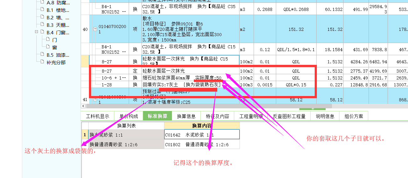

  • 大師,看看這個(gè)清單怎么套?
    素土夯實(shí)外坡4%怎么詳細(xì)套?素土夯實(shí)
  • 放坡不需要考慮的
    您這個(gè)就是散水的綜合子目就可以

  • 需要1-28子目一個(gè)、10-6+10-8*2一條,還要有10-4子目一個(gè)。

  • 素土夯實(shí)外坡4%怎么詳細(xì)套?
    坡度不用考慮,只套一個(gè)原土打夯的定額子目即可。

  • 你好,你這個(gè)素土是不需要套取定額的,這個(gè)是原室外回填的素土的。直接整理、平整這個(gè)素土,然后做3:7灰土墊層的。(如果告訴你素土回填300mm厚,那么這個(gè)你就的套取定額子目的,那你就可以套取1-26的子目。)
