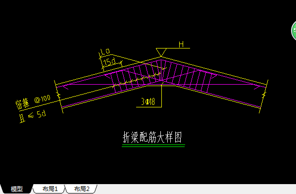

  • 這里的折梁鋼筋怎么畫?
    折梁
我來答 收藏  舉報(bào)

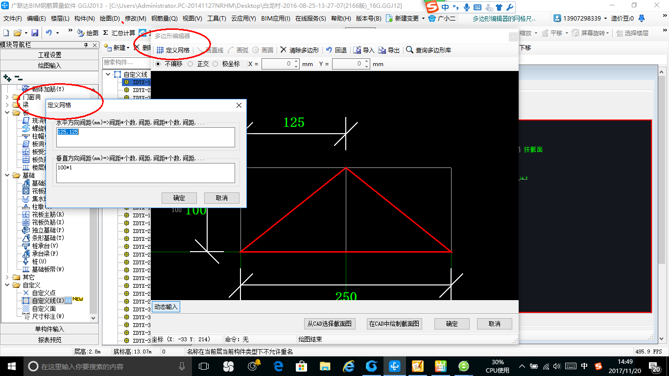

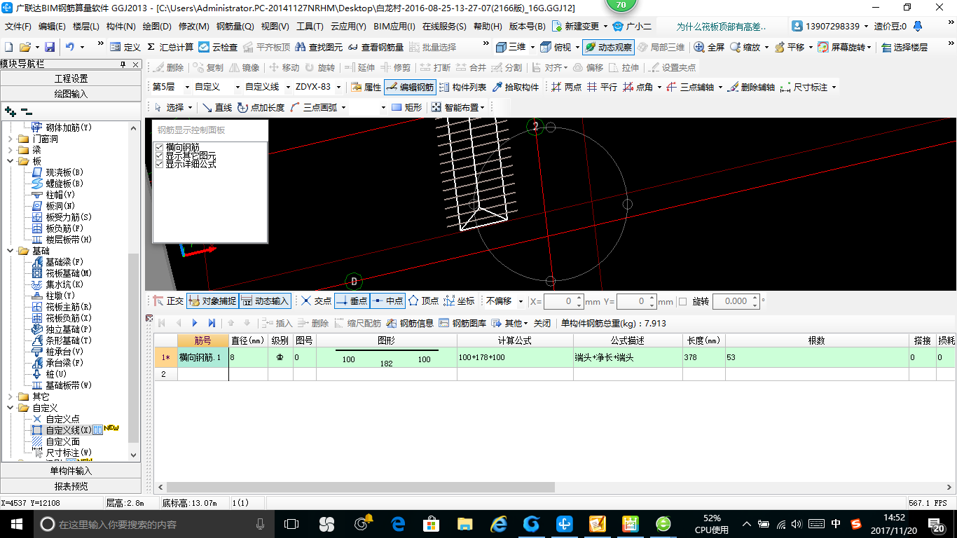

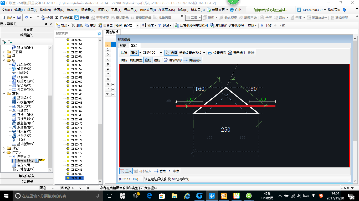

    你好:這是首先定義板,使用三點(diǎn)定義斜板功能,輸入標(biāo)高,然后平齊邊頂,增加的水平3c18用自定義線定義。

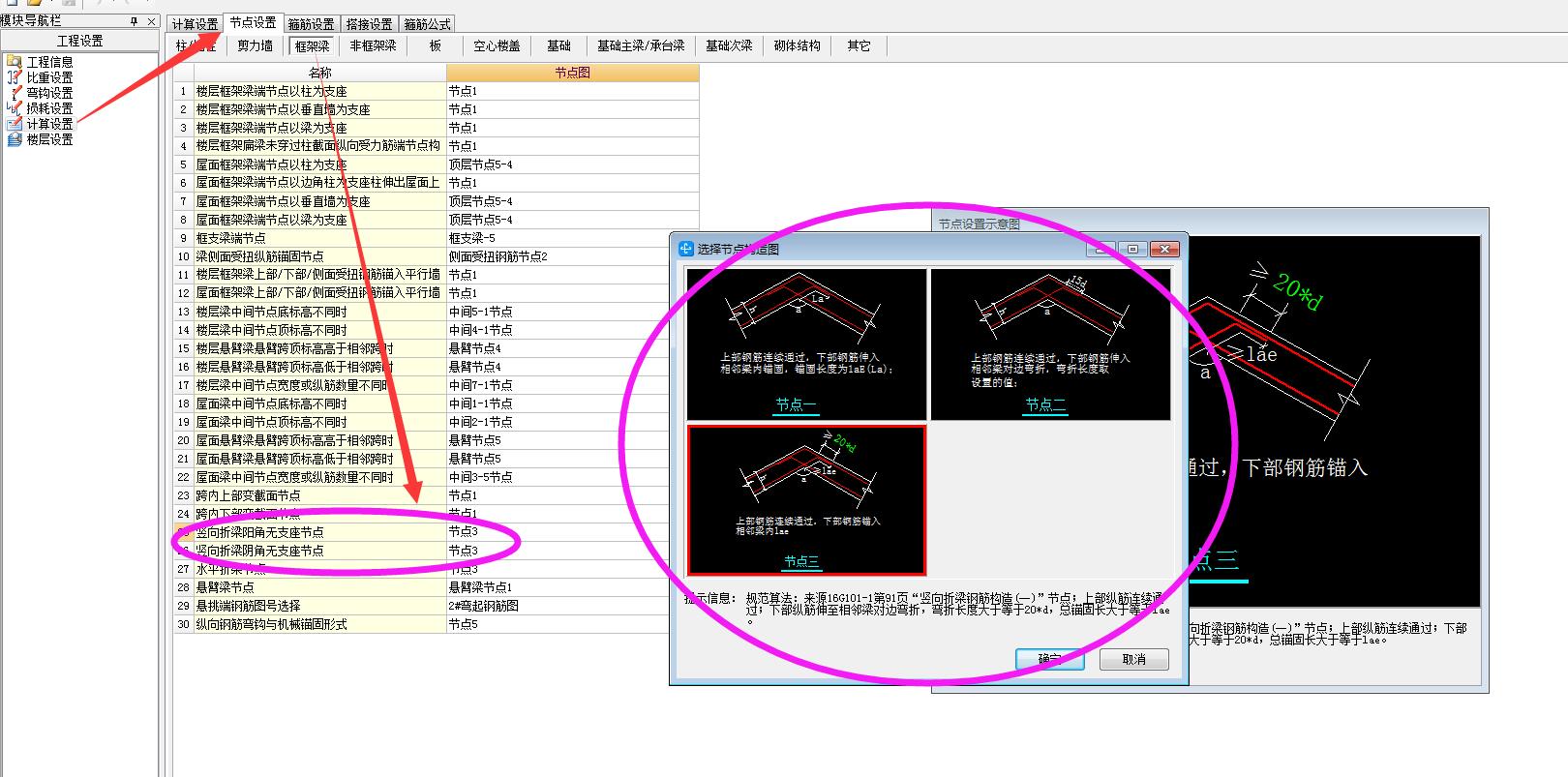

  • 折梁有節(jié)點(diǎn)可以設(shè)置的
    只是這個(gè)附加箍筋,您可以在原位標(biāo)注內(nèi)添加上次梁寬度,加上附加箍筋
