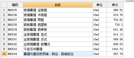

    什么時(shí)候套定額BB0244 幕墻與建筑物頂端、側(cè)邊、底端封邊定額

  • 幕墻是從外墻做出來(lái)的,離墻有一段距離,所以頂部和側(cè)面收邊基本都有,油漆是頂部。不過(guò)一般如果和幕墻做法一樣,就并入計(jì)算了,做法不一樣,才套收邊的子目

  • 幕墻與外墻連接的側(cè)面頂面底面的部分要套BB0244,該部分屬于幕墻收邊工藝,與幕墻的區(qū)別就是基層型材龍骨的含量不同以及封邊密封膠等不同。

  • 幕墻 頂端、側(cè)邊及底封邊了就需要計(jì)算,還需要計(jì)算自然層封邊。
