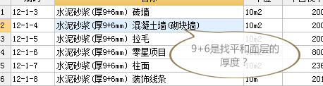

  • 墻面20厚1:2.5水泥砂漿找平層該怎么套 套下圖定額的話厚度能輸20? 那不是連罩面厚度包括了?
    材料里面有兩個砂漿的配比 那么 這個1:2.5調(diào)哪一個呢? 找平層
  • 你好,新建工程立面砂漿找平只有在墻面需要找平時才套用立面砂漿找平,一般情況墻面抹灰只按基層和罩面分打底與罩面,按照圖集或圖紙上描述套取基層打底抹灰及面層罩面抹灰即可,砂漿種類與厚度按描述相應(yīng)進(jìn)行換算,如需要拉毛才套取拉毛定額子目
