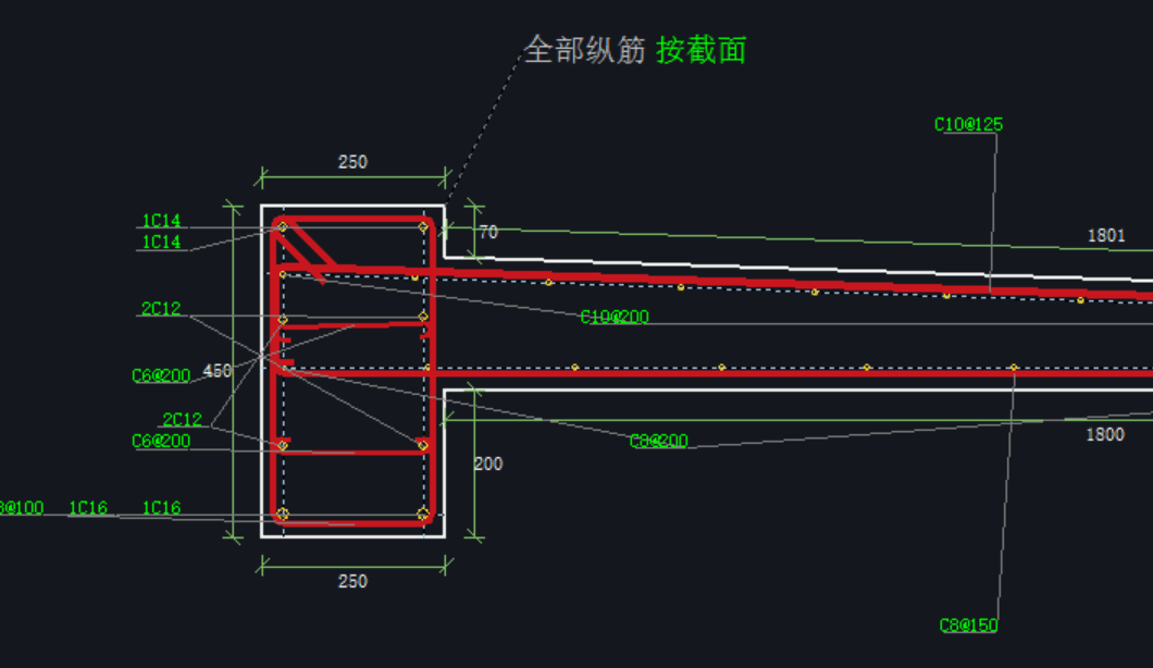

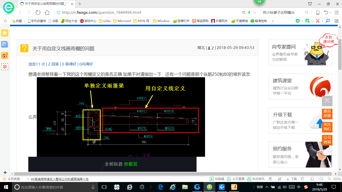

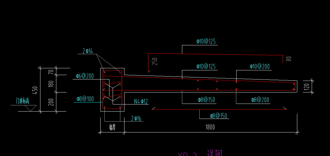

    想請老師幫我看一下我的這個雨棚定義的是否正確 如果不對請指出一下   還有一個問題是那個縱筋250和80的彎折該怎么弄彎折雨棚定義

  • 你好:不正確,應該是用自定義線定義雨篷板,梁單獨定義,梁是要錨固進入二邊框架柱或者雨篷柱里面,雨篷的長度和梁的長度不同的。
