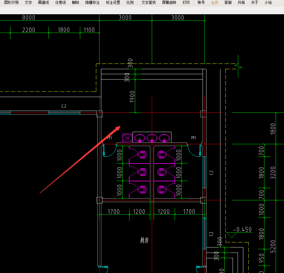

  • 請問下洗手臺這個部位的算不算建筑面積,算一半還是全面積?
  • 算的
    2018-05-29 09:29:19
  • 按照建筑工程 計算建筑面積的,和洗手臺 無關 。
    2018-05-29 09:36:15
  • 這里已經到了室外,是不可以計算建筑面積的。
    2018-05-29 09:52:43
  • 不計算建筑面積的
