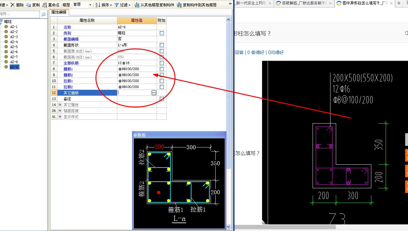

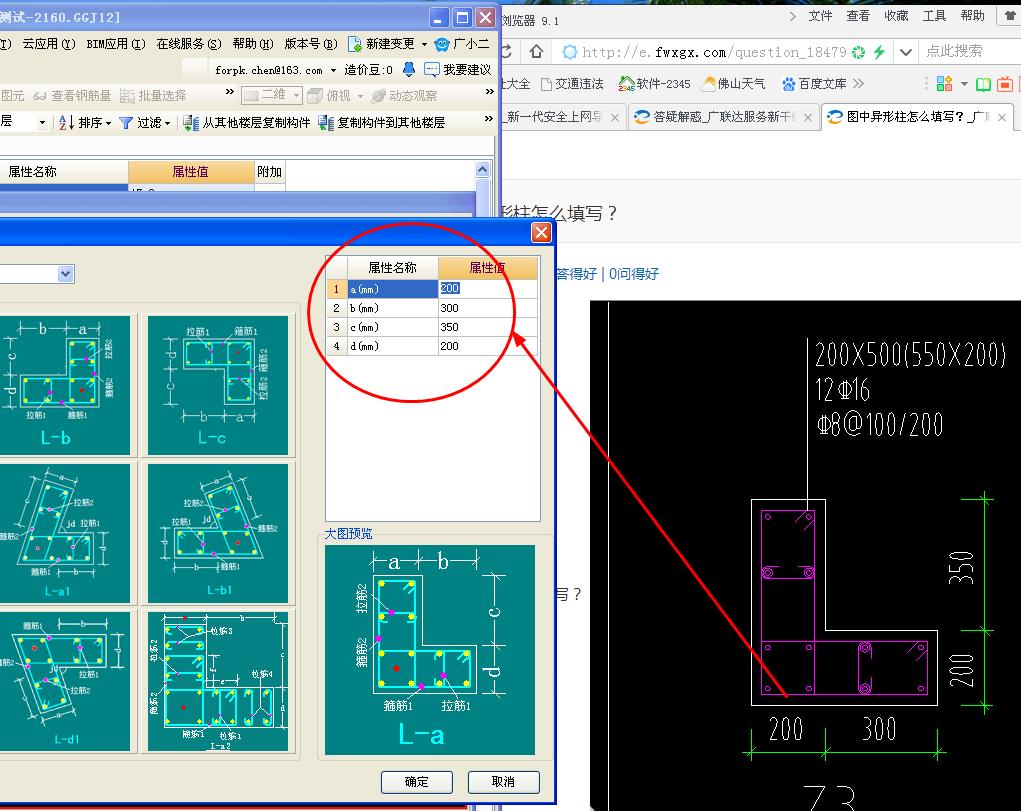

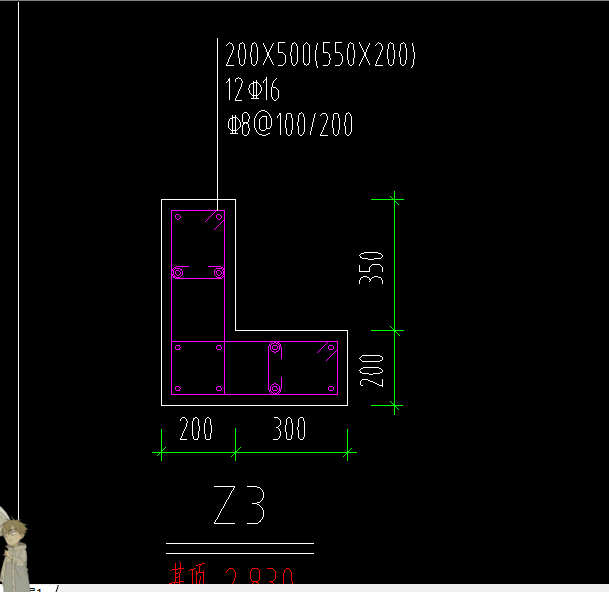

  • 圖中異形柱怎么填寫?
    圖中異形柱怎么填寫? 異形柱異形
    答;方法如下:
    答疑解惑廣聯達服務新干線
    2018-05-28 16:26:10

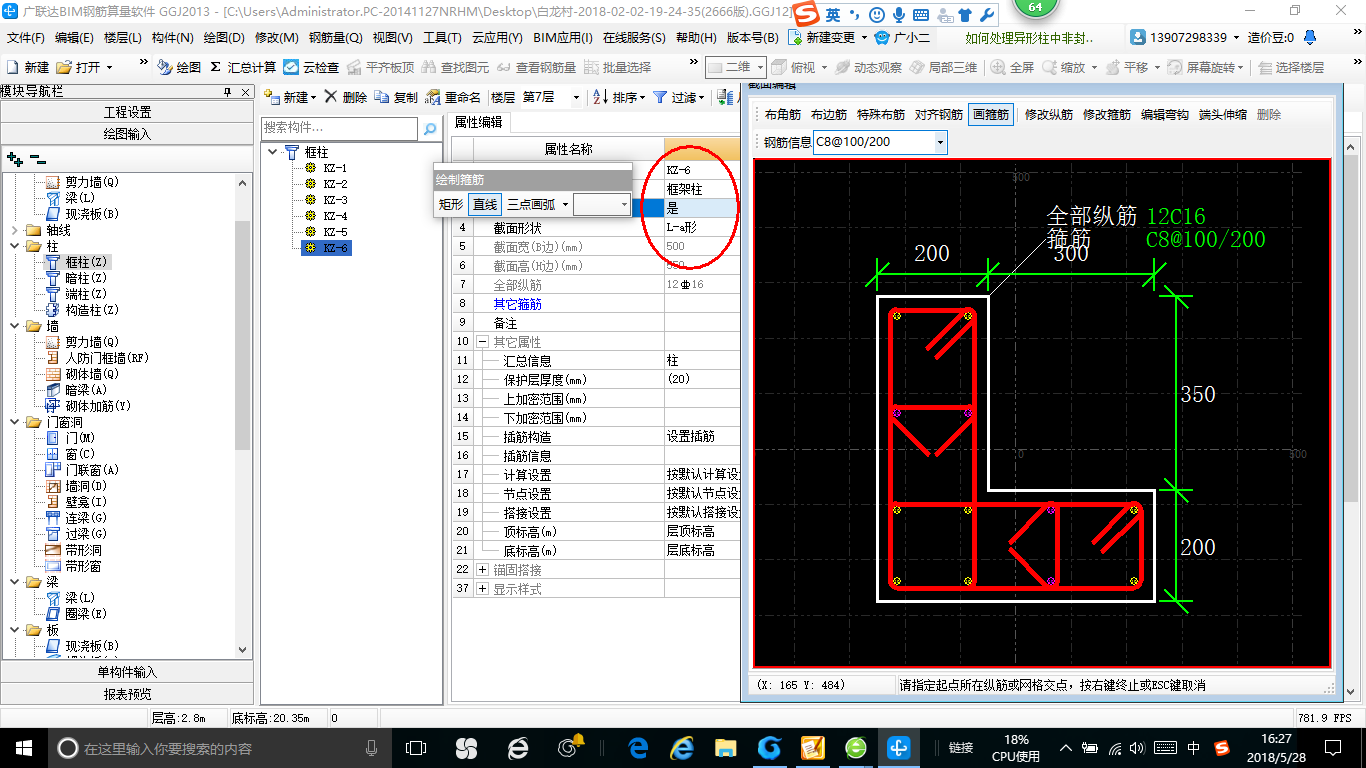

  • 你好:按照圖紙輸入截面尺寸后,將截面編輯更改為“是”,按照圖紙輸入縱筋和繪制箍筋。建筑行業快速問答平臺-答疑解惑
