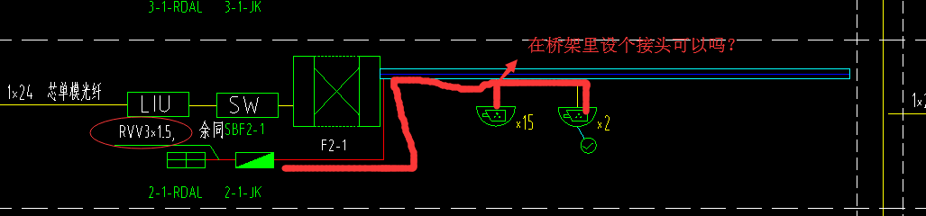

  • 監(jiān)控電源線怎么走?串聯(lián)還是并聯(lián)?
       RVV電源線 在橋架里可以有接頭嗎?接頭
我來答  邀請(qǐng)別人來回答
  • 監(jiān)控電源線是并聯(lián)敷設(shè),從配電箱出來進(jìn)入第一個(gè)監(jiān)控接線柱,然后從第一個(gè)監(jiān)控翻出來到下一個(gè)監(jiān)控,如同插座布線方式。
    2018-05-28 15:30:04
  • 監(jiān)控電源線是并聯(lián)連接的。
    2018-05-28 15:34:30
  • 消防弱電都是按照并聯(lián)進(jìn)行連接,否則會(huì)互相干擾,影響控制
    2018-05-28 15:45:21
  • 監(jiān)控電源線怎么走?串聯(lián)還是并聯(lián)?  并聯(lián)
    RVV電源線 在橋架里可以有接頭嗎?  不允許,除非在橋架外安裝接線盒。
    2018-05-28 15:47:43
