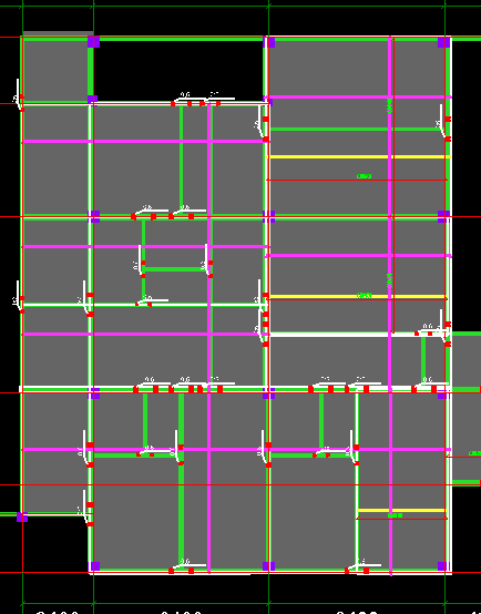

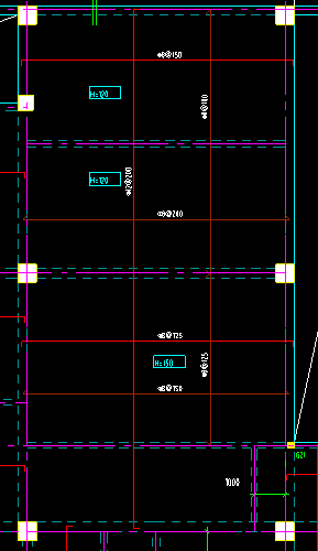

  • 如果板面筋幾塊板一起布置的話 會不會影響量(主要是彎鉤) 如圖中45度彎鉤的是底筋還是負彎矩筋
    如圖面筋應如何在廣聯達中布置  我是用自定義幾塊板一起布置的  請問這樣布置會影響鋼筋量嗎   負彎矩筋45度彎鉤答疑解惑廣聯達服務新干線
  • 不會影響鋼筋量     45度是底筋
    2018-05-28 14:38:25
  • 會的,一般現場都是拉通布置
