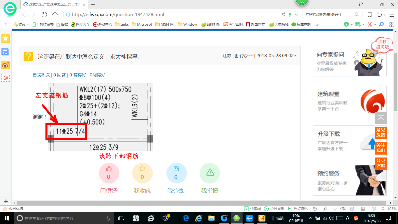

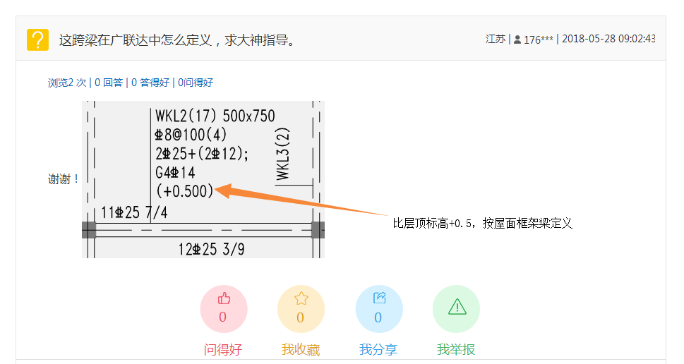

  • 這跨梁在廣聯(lián)達中怎么定義,求大神指導。
    謝謝!跨梁
  • 梁在
    2018-05-28 09:06:56

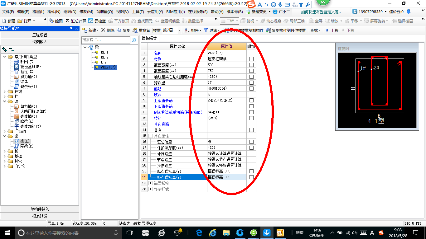

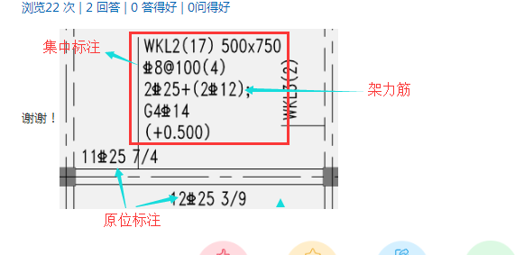

  • 你好:直接輸入集中標注,原位標注的信息梁畫好后,在原位標注里輸入。標高+0.5是層頂層標高+0.5
    2018-05-28 09:07:08
  • 你好:見附圖廣聯(lián)達服務新干線建筑行業(yè)快速問答平臺-答疑解惑
