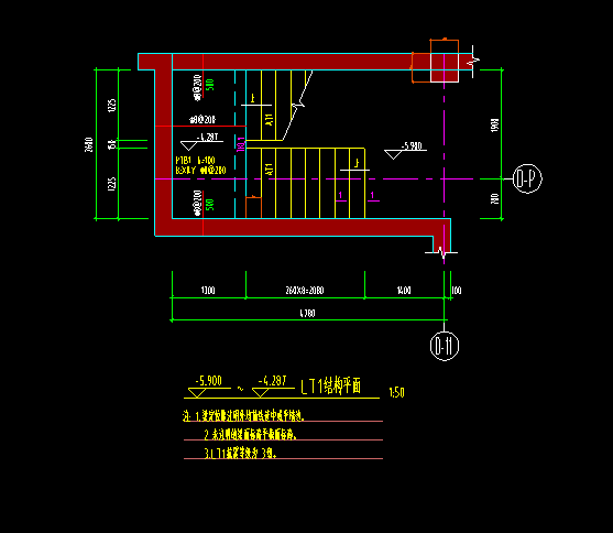

  • 地下室樓梯要如何定義,我看不懂怎么去定義標(biāo)高

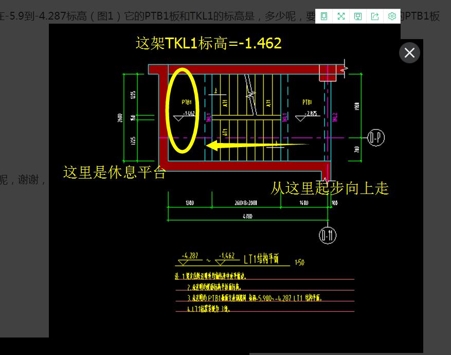

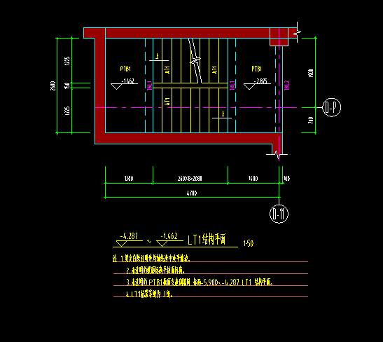

    請(qǐng)老師幫我解答一下,在-5.9到-4.287標(biāo)高(圖1)它的PTB1板和TKL1的標(biāo)高是,多少呢,要怎么去看呢,圖2的PTB1板和TKL1的標(biāo)高是,多少呢,謝謝,老師幫我標(biāo)高答疑解惑

  • 看立面圖和大樣圖比較直觀

  • 您看看我這個(gè)截圖,就這樣看
    您還有樓梯的結(jié)構(gòu)剖面圖的,您再找找看廣聯(lián)達(dá)服務(wù)新干線
